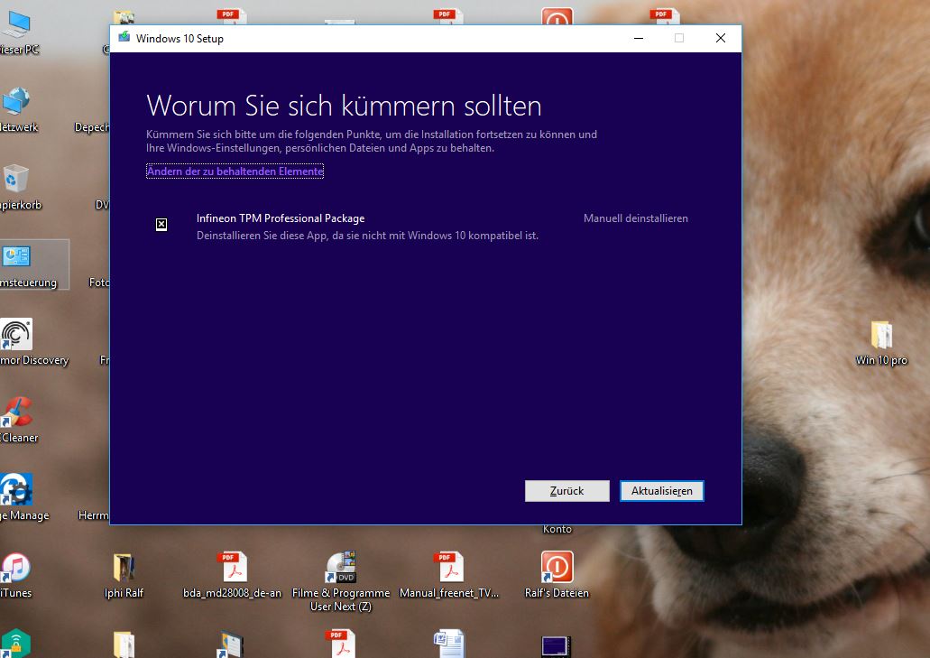

    Habe ich sofort gemacht, und das kam dabei raus Schwierigkeiten bei Windows update

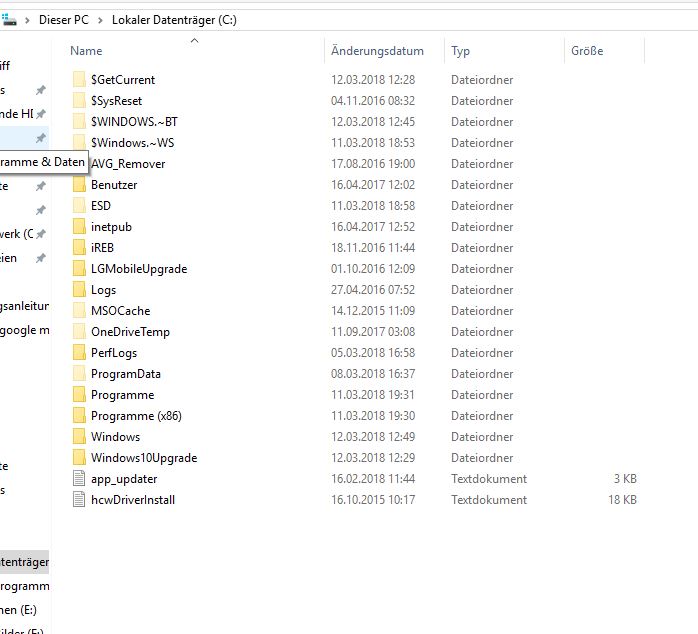

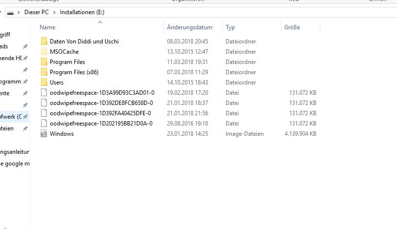

    Und so sehen, mit aktivierten (ausgeblendete Dateien anzeigen) meine Beiden Partitionen aus, worauf ich hier Programme und Treiber installierte habe.

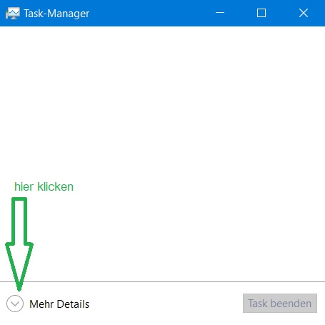

    @ Rallemann, tut mir leidSchwierigkeiten bei Windows update aber hier noch einmal (aus #24):Schwierigkeiten bei Windows update
    versuche und prüfe folgendes:
    • führe auf einer freien Fläche der Taskleiste einen rechtsklick aus
    • aus dem geöffneten Kontextmenü wählst Du "Task-Manager aus
    • wenn Du den Task-Manager zum ersten Mal geöffnet hast wird Dir nur die reduzierte Darstellung angezeigt, um weiter zu arbeiten klickst Du unten auf "Mehr Details" Schwierigkeiten bei Windows update
    • ist die Vollansicht vom Task-Manager offen solltest Du die einzelnen Prozesse sehen
    • bitte unter diesen Prozessen prüfen ob bei Dir IFXTCS.exe ausgeführt wird
    ich will von Dir wissenSchwierigkeiten bei Windows update ob diese exe-Datei (IFXTCS.exe)auf Deinem System ausgeführt wird, dazu führst Du bitte obige Schritte über den Task-Manager aus und suchst diese exe.Datei

    Hallo, habe ich vergessen zu erwähnen. Ich habe die IFXTCS.exe nicht gefunden, aber sonst alles so ausgeführt wie du es, mir sehr gut erklärt hast, Leider bei dem Inplace Upgrade wieder die gewohnte Fehlermeldung TPM......
