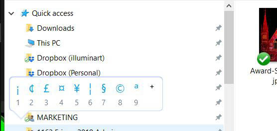

    Seltsames schwebendes Panel mit Symbolen und Zahlen erscheint nach dem Zufallsprinzip.
    Seit mehreren Monaten, ohne ersichtlichen Grund oder Auslöser, ist dieses seltsame schwebende Fenster aufgetaucht - es ist fast immer im Weg und manchmal schwer zu beseitigen. Es gibt keine Möglichkeit, es zu schließen, es ist nicht anklickbar - ich scheine nur in der Lage zu sein, es durch Tabbing zwischen Programmen wegzubekommen. Ich habe versucht, mich umzusehen, um zu sehen, ob jemand anderes dies hat, aber keinen Hinweis darauf gefunden hat. In der Hoffnung, dass jemand anderes weiß, was das ist!
    Der erste Anhang zeigt das Objekt.... der zweite zeigt es, das über meinem Desktop schwebt.

    Erscheint es immer an der gleichen Stelle? Booten Sie in den abgesicherten Modus, um zu sehen, ob er dort auch erscheint.

    Hallo Bro67, es ist ein zufällig erscheinendes Artefakt und ich konnte nicht vorhersagen, wann es erscheinen wird, oder herausfinden, wie man es wiederholt. Es erscheint nur selten (z.B. einmal pro Woche), so dass es schwierig sein wird, zu sagen, ob es wirklich weg ist, es sei denn, ich bleibe für ein oder zwei Wochen im abgesicherten Modus. Ich hatte gehofft, dass jemand erkennen würde, was es war, was mir helfen könnte, die Ursache einzugrenzen.
    Ja, es erscheint immer an der gleichen Stelle; ich kann nicht mit ihm interagieren (kann die Elemente nicht anklicken oder wegziehen). Die einzige Lösung ist das Tabbing zwischen Apps. Ich vermute, dass der gemeinsame Link zu den Ereignissen Adobe ist, also könnte dies in einem Adobe-Forum veröffentlicht werden, um zu sehen, ob jemand es erkennt.

    Hallo, Sie könnten dieses Programm ausprobieren, um es zu identifizieren (als zip unten hinzugefügt) - es kommt mit Autohotkey, einer kostenlosen Skriptsprache. Lauf hinein und schwebe über das seltsame Fenster.
    Es sieht so aus, als ob das Drücken von 1-9 das entsprechende Zeichen einfügt....vielleicht.......
