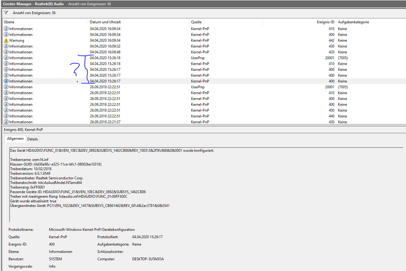

    da die Google-Suche nach dem Problem nichts zutreffendes ausgespuckt hat, bitte ich hier um Rat.
    Problem: Kein Ton über Lautsprecher oder Headset laufen beide über Mainboard: MSI B450 Gaming Plus, Tonausgabe über HDMI funktioniert noch. Kein Ton durch Mikrofon. Beim Testen über die Sound-Systemsteuerung kommt die Fehlermeldung "Fehler bei Wiedergabe des Testtons".

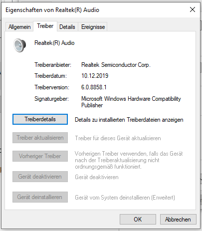

    Die Windows Problembehandlung hat interessanterweise das gesamte Gerät "Lautsprecher RealtekR Audio" rausgeschmissen, das war dann auch erstmal nicht mehr im Gerätetreiber zu sehen. Erst nach Neustart tauchte das Gerät wieder auf.
    Beim Öffnen der Geräteinformationen sind mehrere Schaltflächen ausgegraut z.B. "Treiber aktualisieren", siehe Bild 1.
    In den Ereignissen wird um 15:26 eine Änderung am Audiotreiber angezeigt, zumindest lese ich das so heraus, siehe Bild 2.
    unter dem markierten Bereich liegt die Installation des Computers, darüber meine Treiber-Update-Versuche nach auftreten des Problems.

    EDIT:
    -SOLVED-Es fehlte der zugehörige Nahimic-Treiber, nach der Installation hat es dann geklappt dauert 1-2 Minuten.
