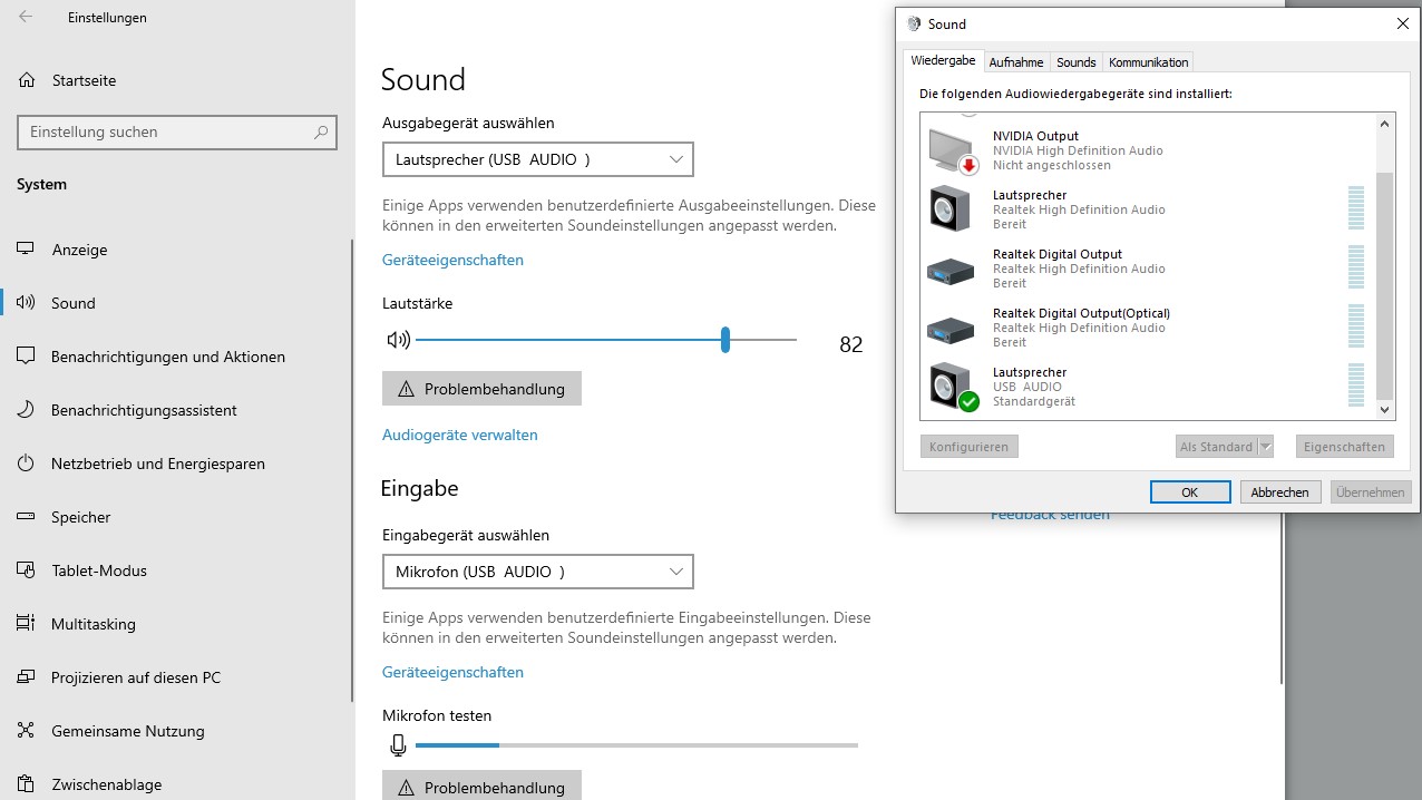

    Ich habe eine USB-Soundkarte, sieht aus wie ein kleiner USB-Stick, sie hat einen MIC-Eingang und einen Lautsprecher-Ausgang, jeweils 3mm Klinke. Die habe ich mal angesteckt, da wird sie automatisch zu aktive Sound-Ausgabe. Alle Lautsprecher-Laut/Leise-Regelungen wirken nicht auf diese Soundkarte. Ich habe keinen Extra-Treiber dafür installiert.
