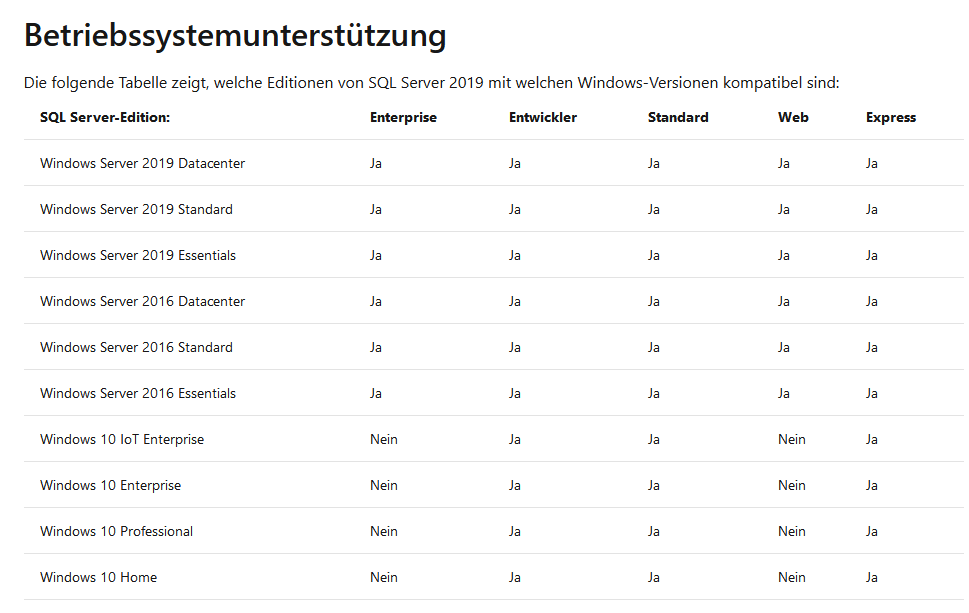

    Guten Morgen,
    erlaubt eine Windows 10 Professional Lizenz den Betrieb eines SQL-Servers 2019 Standard, dessen Daten weitere Windows 10 Professional-Rechner benutzen?
    Kurze Erläuterung: Auf einem Windows 10 Professional - Rechner soll der SQL Server 2019 Standard installiert werden. Weitere Windows 10 - Rechner greifen über eine Software auf die Daten des SQL Servers zu. Gibt es evtl. lizenzrechtliche Einschränkungen hierbei?
    Besten Dank
    Alex

    Siehe hier:
