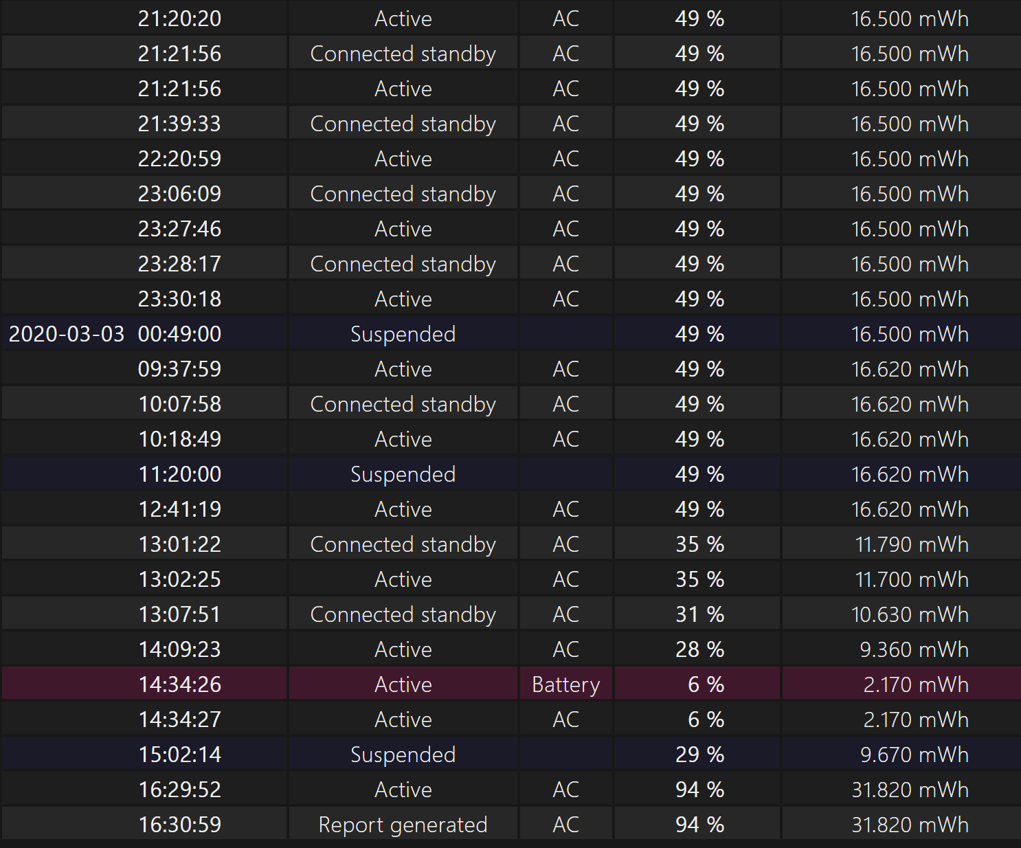

    bin neu hier im "Forum" und hoffe, dass mir mit meinem Anliegen geholfen werden kann.
    Folgende Lage:
    Ich nutze ein Surface Pro 2017 gekauft in 2018 als Tablet/Laptop für mein Studium. Da ich derzeit Semesterferien habe, habe ich im UEFI das Battery Limit aktiviert, um den Akku zu schonen das Surface hängt dabei immer am Netzteil.
    Aufgrund dieser Situation schaue ich nie nach, wie voll der Akku ist, da ich annehme, dass dieser immer zu 50% geladen ist.
    Allerdings ist mir heute die Meldung "... niedriger Akkustand... Ertät zum Laden anschließen" angezeigt worden obwohl das Surface am Netzeil angeschlossen war.
    Dies hat mich sehr verwundert. Dieses Vorkommen ist natürlich besonders schlecht, wenn ich mal vorhabe das Surface mit 50% mit zur Uni zu nehmen reicht für mich an einigen Tagen aus
    Dieses Problem trat schon mehrmals auf auch wo ich kurz davor war das Surface mit in die Uni zu nehmen.
    Besonderheit heute: Scheinbar wurde das Battery Limit selbstständig deaktiviert, der Akkuladezustand lag beim Einschalten nach einer Pause bei 93%, jetzt bei 86% entlädt bestimmt um auf 50% zu kommen.
    Im Anhang habe ich einen Screenshot vom aktuellen Batteryreport angehangen erstellt am 03.03.2020 um 16:30 Ist die verbleibende Akkukapazität normal/im Rahmen? Habe lt. Report noch eine Full Charged Capacity von 33.910 mWh von 45.000 mWh 75,4% nach 124 Zyklen
    Ist dieses Verhalten normal, oder ist es ein Fehler/sollte nicht vorkommen? Wäre für mich gut zu wissen, da in einer Woche die Garantie abläuft ....
    Ich hoffe ich konnte mein Anliegen klar darstellen. Edit: ist mir 2/3-Tage darauf nochmal passiert, ausgehend von 100% / kein Battery Limit
    Danke im Voraus und mfG
