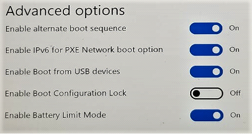

    Hallo, mein Surface Pro 7 lädt im Netzbetrieb den Akku nicht auf. Es zeigt aber auch nicht die Fehlermeldung "Akku wird nicht aufgeladen" an. Sollte ich trotzdem den Akku-Treiber deinstallieren und neu installieren? Der Akku heisst bei meinem Gerät "Surface Battery" und nicht Microsoft Surface ACPI-Kontrollmethodenkompatibler Akku. Viele Grüße, Mawi_2012

    Die Option "Akkulimit" ist eine UEFI-Einstellung, die ändert, wie der Akku des Surface-Geräts aufgeladen wird und die Lebensdauer verlängern kann. Wenn du das Gerät auf "Akkulimit" festlegen, wird das Protokoll zum Aufladen des Geräteakku geändert. Wenn der Akkugrenzwert aktiviert ist, ist der Akkustand auf 50 % der maximalen Kapazität beschränkt. Die Einstellung "Battery Limit UEFI" ist in die neuesten Surface-Geräte, einschließlich Surface Pro 7+, Surface Pro 7 und Surface Laptop 3, integrierte.
    Die Einstellung für den Surface -UEFI-Akkugrenzwert kann durch Starten auf Surface UEFI konfiguriert werden (Ein- und Aufladen beim Einschalten des Geräts). Wähle die Startkonfigurationaus, und schalte dann unter "ErweiterteOptionen" den Akkugrenzmodus aktivieren auf "Ein" um. Beim Deaktivieren entsprechend auf "Aus".
