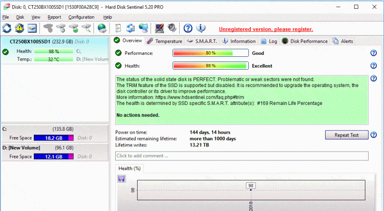

    1. Überprüfen Sie zunächst Ihre Festplatte(n):
    Herunterladen und Ausführen von Hard Disk Sentinel (Testversion) (einschließlich SSDs)
    (Das gibt außergewöhnlich gute Textkommentare)
    Veröffentlichen Sie einen Screenshot der GUI mit dem Symbol Bild einfügen über Ihrem Beitrag.
    Wenn alle Festplatten als gut gemeldet werden, fahren Sie fort.

    × × × × × × × × × × × × × × ×: (Übrigens glaube ich nicht an die "144 Tage Einschaltdauer", seit ich sie vor über 3 Jahren installiert habe und sie läuft normalerweise 24x7....)
    Toter/sterbender Laptop
    Nur für registrierte Käufer verfügbar. Da die Festplatte "PERFEKT" ist, gehe ich davon aus, dass dies nicht notwendig ist.
    KEINE Ereignisse. Null. Ich habe auch den Event Viewer manuell gescannt und die PowerShell-Alternative ausgeführt. Nada.
    Es wurden 20.000 Zeilen Protokollmeldungen erzeugt, darunter viele Meldungen "duplicate ownership" und "primitive installers". Nach dem Neustart keine Verbesserung.
