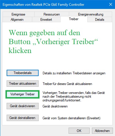

      wird ein Treiber-Update für entsprechendes Gerät installiert und dieser Treiber funktioniert nicht so gut kannst Du folgendes machen:
      1. öffne wie oben beschrieben den Geräte-Manager
      2. klicke das betreffende Gerät mit der rechten Maustaste einmal an und klicke auf Eigenschaften im geöffneten Kontextmenü
      3. bei Eigenschaften des Gerätes klickst Du oben auf den Reiter Treiber und klickst dann wie folgt → Touchsceenreiber

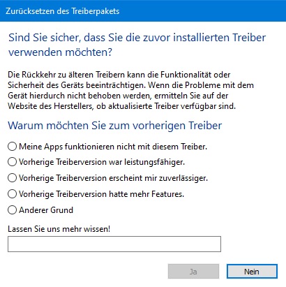

      4. es öffnet sich ein weiteres Fenster und in diesem kannst Du begründen warum Du den "älteren Treiber" weiter verwenden möchtest → Touchsceenreiber ← dann erfolgt für dieses Gerät kein Treiber-Update mehr
