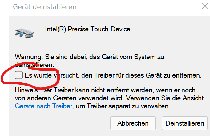

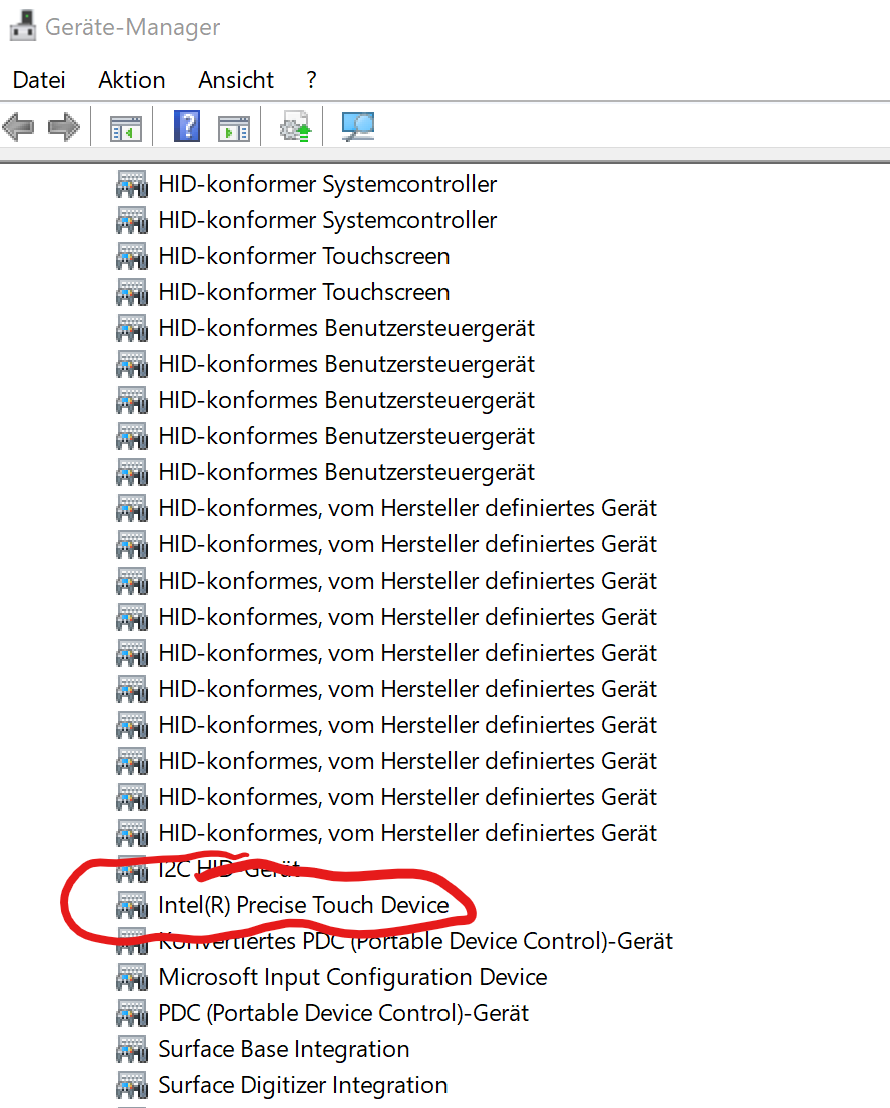

    Hallo, hatte das gleiche Problem auf 2 Surface Books (Windows 10 und Windows 11) und lange probiert. Folgendes hat bei beiden geholfen:
    Im Geräte Manager den Treiber "Intel(R) Precise Touch Device" deinstallieren. Touchscreen funktioniert nicht richtig, nachdem ich surface pro7  mit WINDOWS 11 aus dem...
    Dabei den Haken setzen, um den Treiber komplett zu löschen.
    Anschließend mit "Aktion/nach geänderter Hardware suchen" wieder installieren lassen. Nach einem Neustart bleibt der Touchscreen auch nach der Rückkehr aus dem Energiesparmode und dem Ruhezustand aktiv.
