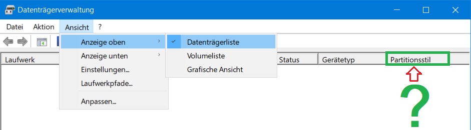

    mal so in die Runde gefragt, was wird Euch unter der Datenträgerverwaltung bei Partitionsstil angezeigt?
    Wer nicht weiß wie man an diese Info kommt, sollte sich diesen Screenshot ansehen Update auf 1709 Mit dem Fehler Code 0xc00000bb
