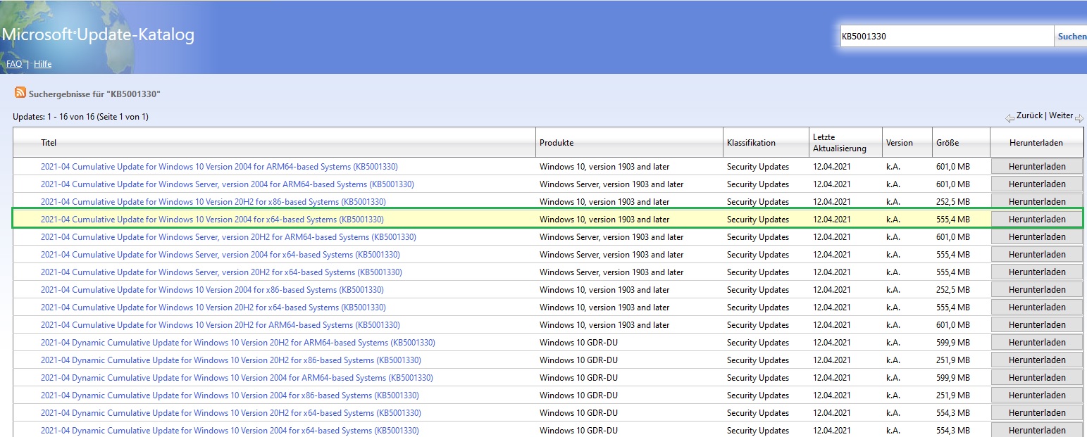

    Oder, und hier gehe ich auch davon aus, dass sich auf Deinem System keine zusätzlich installierte AV befindet, Du lädst Dir mal das Update KB5001330 vom Update-Katalog herunter und führst so das Update aus.
    Hier geht es zum betreffenden Update → Update KB5001330 für 64bit-System und hier noch einmal im Bild → update funzt nicht richtig: Einige Updatedateien fehlen oder....Fehlercode: (0x8007000d)

    Ich habe gerade versucht, den update mit der Datei KB5001330 manuell durchzuführen.
    LEIDER hat das nicht geklappt; es kam eine Fehlermeldung:
    Die folgenden updates wurden nicht installiert:
    Sicherheitsupdate für Windows (KB5001330)

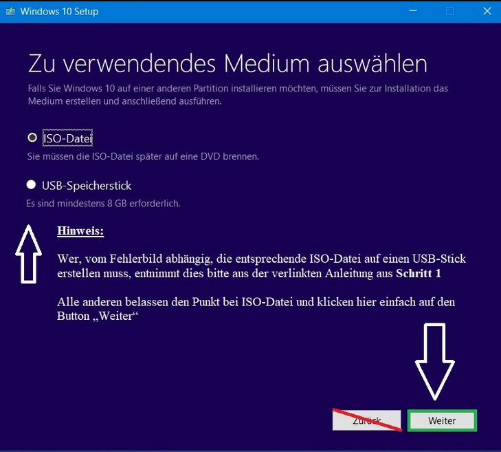

    Ich müsste da zuerst ein "ISO Datei" erstellen, oder?
    Jedenfalls entnehme ich das diesem Hinweis
    Was heisst : vom Fehlerbild abhängig??
    Wohin müsste ich die ISO Datei in meinen Fall erstellen ?

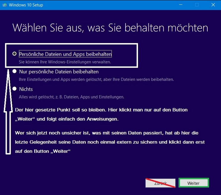

    Sicher bin ich mir da ganz und gar nicht. WAS kann den schlimmstenfalls passieren, wenn ich so einen "Inplace-Upgrade" machen muss ?

    Du schreibst
    Wer, vom Fehlerbild abhängig, die entsprechende ISO-Datei auf eine DVD oder auf einen USB-Stick erstellen muss, entnimmt dies bitte aus Schritt 1 ...

    Solltest Du Dir bei diesem Verfahren nicht sicher sein, hast Du jetzt noch die Möglichkeit, bevor Du das Inplace Upgrade fährst, Deine Daten auf einem externen Medium zu sichern.

    Bei einem Inplace-Upgrade bleiben Dir Deine Daten erhalten, wenn Du diesen Punkt wählst → update funzt nicht richtig: Einige Updatedateien fehlen oder....Fehlercode: (0x8007000d) (Bild ist aus der Anleitung)

    Unter diesem Spoiler "Spoiler: eine ISO-Datei wird erstellt" findest Du den Link um Dir die ISO herunterzuladen, führe dann genau so aus wie es Dir dann in dieser Bildergallerie angezeigt wird. Unter diesem Spoiler findest Du diesen Screenshot update funzt nicht richtig: Einige Updatedateien fehlen oder....Fehlercode: (0x8007000d) (Bild ist aus der Anleitung)
    In Deinem Fall wählst Du den Punkt "ISO-Datei" Führe dann, wie in den Screenshots gezeigt, weiter aus.
