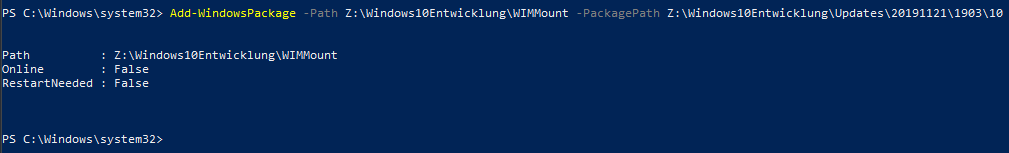

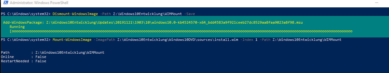

    Hallo zusammen,
    ich versuche meine install.wim (die einige Anpassungen enthält) vom Build 17763.864 auf das Build 18363.476 zu bringen. Leider scheitere ich daran egal welche KB Nummer ich verwende von 1903 oder 1909 kommt es in der Powershell zu keiner Fehlermeldung aber das Update wird einfach nicht installiert. Die angebliche Installation ist nach ein paar Sekunden abgeschlossen.
    Kann mir einer einen Tipp geben wie ich das Update auf die aktuellste Version hin bekomme?
    Die Erstellung einer komplett neuen install.wim wäre eine Menge Arbeit.
    VIelen Dank!
