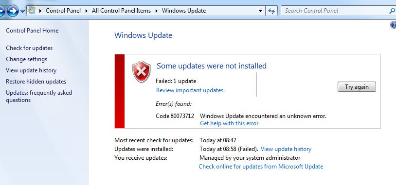

    Lösung: 0x80073712 Windows-Fehler
    0x80073712: Update-Fehler in Windows
    Der Fehlercode 0x80073712 taucht bei Windows-Updates oder bei der Installation von Servicepacks auf und steht für die Fehlermeldung ERROR_SXS_COMPONENT_STORE_CORRUPT. Das bedeutet, dass im sogenannten Komponentenspeicher unter C:\Windows\WinSxS Dateien kaputt sind oder fehlen.
    Die Systemdateien müssen also repariert oder wiederhergestellt werden.
    L:
    Update-Installation schlägt fehl mit Fehlercode: (0x80073712) - bei Update KB4346783
    Der Fehler 0x80073712. Bildquelle: techfaqs.net.

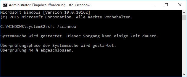

    Lösung 1
    Systemdateien, die für die Installation von Windows-Updates nötig sind, sind beschädigt. Ihr könnt sie über die Bord-Programme DISM und SFC reparieren. Wie das geht, haben wir hier beschrieben: L: Windows 10 reparieren mit Bord-Programmen DISM und SFC.
    Bord-Programme wie DISM und SFC reparieren Windows 10. Startet danach neu und sucht erneut nach Updates in den Windows-Einstellungen.

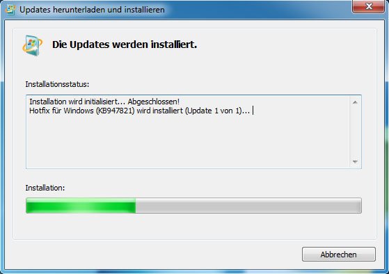

    Lösung 3
    Für Windows 7 könnt ihr zusätzlich noch das Tool Checksur.exe herunterladen und installieren (KB947821). Das ist allerdings kein Fehlerbehebungsprogramm, sondern ein generelles Update.
    L:
    KB947821 (Checksur.exe) wird installiert.
    • Es behebt Inkonsistenzen und kann dadurch Probleme bei der Installation von Updates und Servicepacks verhindern.
    • Es ist allerdings knapp 540 MB groß.
