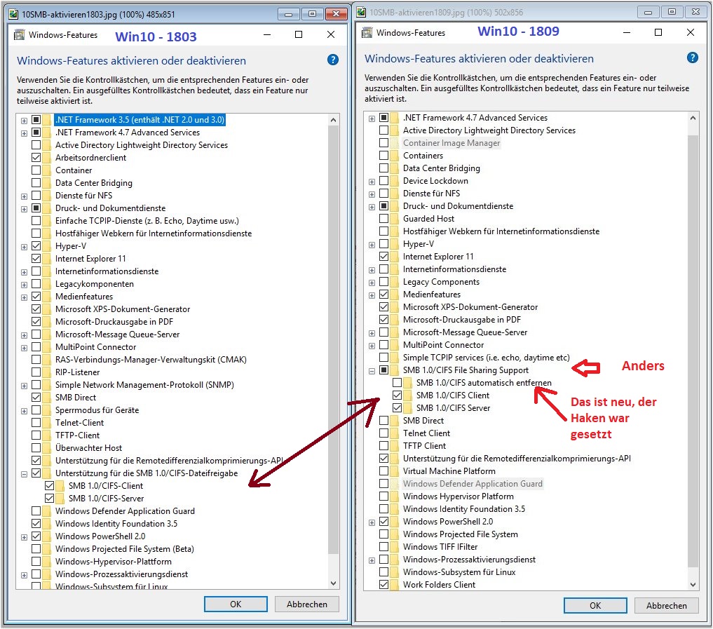

    Hallo!
    Ich möchte von einem Notebook aus auf ein Samba-share über WLAN zugreifen und erhalte ständig die Meldung Benutzername oder Kennwort falsch. Beides ist 100% richtig.
    Mit einem Windows 10 kann ich aus einer Virtualbox auf der gleichen Maschine problemlos auf das Share zugreifen.
    Das Problem scheint erst aufzutreten, nachdem ein Update auf dem Notebook gefahren wurde. Ich habe viel gegoogelt wegen diesem Problem, aber alle Hinweise, auch mit LM und NTML haben nichts gebracht.
    Hat da jemand einen Tip für mich?
    Grüße
    Andreas

    Windows 10 deaktiviert manchmal die Samba-Funktion.
    Das kannst Du prüfen und ändern
