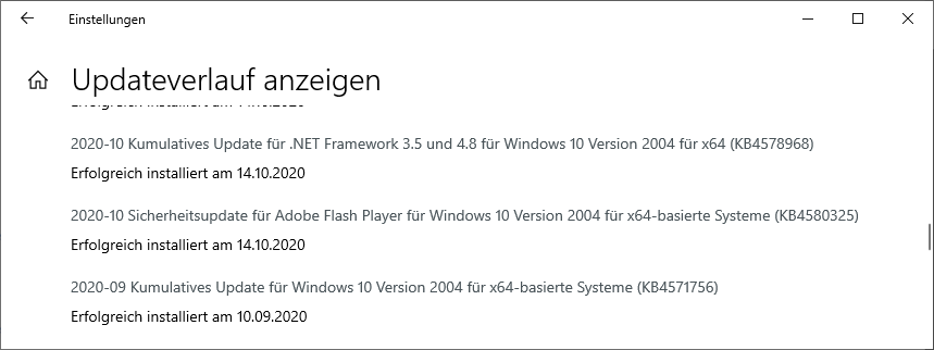

    Updates geguckt, siehe bilder... fehler ohne ende. (siehe Bild)
    Graphikkarteupdate versucht - geht auch nicht. Fehler (siehe Bild)

    Es werden Fehler angezeigt für die Win10-Version 2004, bei mir wurden diese alle ausgeführt, als 2004 noch das aktuelle System war. Nun hast Du offenbar auch die Version 20H2 und da klappen die alten Updates nicht mehr. Mich wundert nur, dass versucht wird, diese auszuführen.
