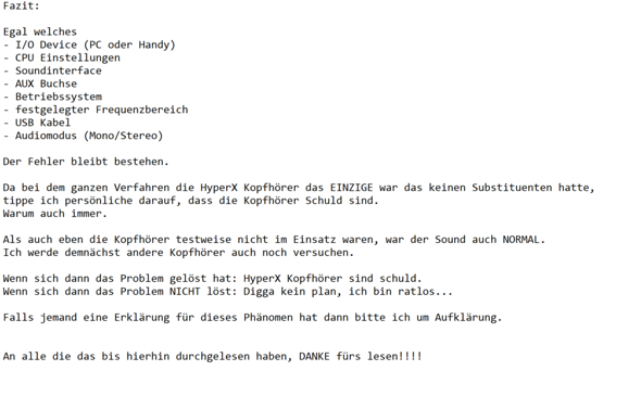

    Wie vorher entnehmbar plane ich mit Cubase 12 zu arbeiten. Wenn ich die Audio mit Bittiefe 32 bit float exportiere, hört sich die .wav Datei wie in Cubase an. Bei Nutzung des HyperX Controllers hört sich es anders an, nämlich dumpf und leise. Bei Export der Datei auf 16 Bit, hört es sich auch mit Soundinterface 2 wie auf dem HyperX Controller an.
    Schlussendlich mit 2 Anderen AUX Adaptern von Firma A Probiert.
    Selber Fehler
    Ich habe versucht mein Handy als Ausgabegerät zu nutzen weil ich keine Lautsprecher habe lol. Verarbeitung über Soundinterface. NUR DANN war der Fehler nicht da.
    Zusatztext auf dem Bild:
