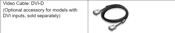

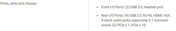

    Bitte machen Sie ein Foto von dem anderen Port auf Ihrem Monitor, es ist Benq, aber Sie haben keine Modellnummer angegeben.
    Ihr PC hat HDMI und Ihr Monitor wahrscheinlich DVI.
    Sie können HDMI auf DVI Kabel bekommen und Ihre Auflösung wird sich deutlich verbessern.
    Liste HDMI

    Es ist BenQ V2220 (so schwer zu finden. Endlich gefunden mit der wunderbaren MonitorInfoView kleinen Anwendung von NirSoft).
    Ja, es ist DVI am Monitor.
    Das Bild wird sich mit DVI-HDMI verbessern, aber auch das Standby-Problem des Monitors ??

    Ich kann nicht sicher sein, dass es es es reparieren wird, aber ein $30 Kabel mit besserer Auflösung würde ich experimentieren.
    Dies wäre das DVI-Ende.
