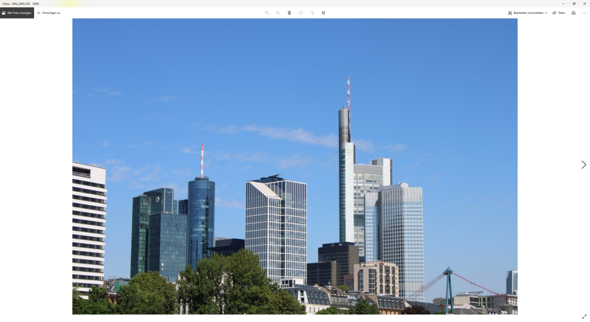

    Wenn ich ein beliebiges Foto mit dem Standardprogramm von Windows 10 öffne (Fotos), wird das Bild für einen Moment so, wie es von den Farben her auch aussehen sollte, dargestellt. Dann, wenn das Bild vollständig geladen wurde, sehen die Farben komplett falsch aus. Ich hab davon mal 2 Screenshots angehängt. In der Vorschau sind die Farben übrigens richtig. Wenn ich das Bild als Hintergrund festlege, sieht es auch falsch aus. Warum?

    Hallo, ich habe das gleiche Problem und bisher nirgends eine Lösung finden können. Das Bild wird zunächst kurzzeitig korrekt dargestellt, doch dann werden die Farben "korrigiert" und fehlerhaft angezeigt. Das gleiche Problem mit der alten Windows Fotoanzeige. Im Picture Manager aus der Office Suite 2007 ist die Darstellung aber korrekt.

    Ich habe das gleiche Problem und es macht mich Wahnsinnig. Bei mir werden die Fotos wie beschrieben auch nach kurzer Ladezeit 'verbessert' sodass die Farben völlig falsch wiedergeben werden. Manchmal werden Bilder auch willkürlich gedreht. In der Miniaturanzeige werden die Bilder korrekt dargestellt. Ich habe mir deswegen Image Glas als Fotoanzeige heruntergeladen aber auch hier werden die Bilder nicht korrekt dargestellt. Sie sind viel zu dunkel und die Farben stimmen nicht. Wenn ich meine Bilder in Lightroom oder PS öffne werden sie korrekt dargestellt. Hat jemand mittlerweile eine Idee woran das liegen könnte?

    Habt ihr eure bilder in RAW aufgenommen?
    Falls Ja: Das was in den ersten Sekunden angezeigt wird, ist die automatisch "korrigierte" Version eures Bild, anschliessend wird die RAW datei (also die Roh-Datei) geladen ohne jegliche Farbkorrektur etc.

    Deaktiviere HDR bei deinem Rechner und die Bilder werden wieder korrekt angezeigt. Windows versucht aus den SDR Inhalten HDR Inhalte zu machen, sodass die bilder viel zu hell und verwaschen aussehen.

    Macht mein Rechner auch, und in den Einstellungen kann ich HDR nicht mal deaktivierenw eil mein Monitor HDR nciht unterstützt, das ist also nicht die Lösung.

    HDR zu deaktivieren hat bei mir geholfen, danke für den Tipp!

    Hat jemand herausgefunden, ob man diese korrigierte „verbesserte Version“, die in den ersten 1-2 Sekunden angezeigt wird beschaffen kann? wenn man konverter benutzt von AWR zu jpg habe ich ebenfalls die „schlechten Farben“.
    Hätte gerne die andere Version von Windows abgespeichert Warum stellt der Windows 10 Foto Viewer meine Bilder falsch dar?
