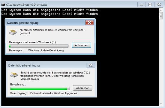

    Für Spezialfälle, die wegen Updateproblemen oder nach erfolgreichen Updates/Upgrades erweiterte Optionen haben möchten, hab ich hier noch eine stark erweiterte Variante der Datenträgerbereinigung erstellt. Diese leert z.B. die Temp Ordner, entfernt die heruntergeladenen Updatedateien und löscht die temporären Installationsordner ($Windows.~BT und $Windows.~WS). Danach wird das Löschen der Schattenkopien angestossen, das ohne Nutzereingriff abläuft.
    Anschliessend wird dann eine Datenträgerbereinigung mit maximalen Optionen angestossen, von der die oben genannten Befehle: Cleanmgr /sageset:65535 und cleanmgr /sagerun:65535 genutzt werden. Hier müssen bei erstmaliger Ausführung sämtliche zu bereinigenden Kategorien gewählt werden. Nach der Auswahl und der Bestätigung mit "OK" wird die Datenträgerbereinigung dann auf allen angeschlossenen Laufwerken vorgenommen. In dieser Variante gibt die Datenträgerbereinigung keine Auskunft über die löschbaren Datenvolumina!
    Diese Variation wird durch das hier angefügte Script durchgeführt:
    Datenträgerbereinigung.zip
    Das Script herunterladen, entpacken und dann über einen Rechtsklick und der Auswahl "Als Administrator ausführen" mit erhöhten Rechten laufen lassen, damit ein Maximum an Bereinigung durchgeführt werden kann. Das Script schliesst sich nach Beendigung aller vorgesehenen Möglichkeiten von selbst, deshalb ist ab der Datenträgerbereinigung nichts mehr zu tun, als abzuwarten bis das Fenster zugeht. In eurem eigenen Interesse solltet ihr vor der Ausführung des Scripts alle offenen Programme schliessen, damit die Bereinigung möglichst umfassend ablaufen kann.
    Da ich das löschen von Unterordnern, z.B. in den temporären Verzeichnissen, normalerweise nur dann durchführen kann - wenn ich den übergeordneten Ordner ebenfalls lösche oder die Ordnernamen kenne - hab ich eine Vorgehensweise genutzt, die es trotzdem erlaubt dass ich untergordnete Verzeichnisse entferne, deren Namen ich nicht kenne. Dafür erstelle ich ein leeres Verzeicnis, dessen nicht vorhandenen Inhalt ich anschliessend mit Robocopy /mir in die zu leerenden Ordner mergen lasse - so wird zwar nichts kopiert, aber vorhandene Ordner und Dateien werden gelöscht. Nachdem das erledigt ist, wird der leere Ordner ebenfalls wieder entfernt.
    Robocopy löscht dadurch alle nicht gesperrten Dateien und Ordner in den angegebenen Verzeichnissen, lediglich vom System oder Programmen gesperrte Dateien und Ordner bleiben erhalten. Das Script erstellt ausserdem von allen Vorgängen auf dem Desktop das Log Datenträgerbereinigung.txt, so dass man nachverfolgen kann, was im einzelnen getan wurde. Die Robocopy Abschnitte des Logs geben dabei Auskunft darüber, was entfernt werden konnte und was beibehalten werden musste. Durch die Vorgehensweise mit Robocopy hab ich es mir einfach nur erspart, die entsprechenden Ordner zu löschen und neu anzulegen, was bei gesperrten Dateien in diesen Ordnern nur unnötige Fehlermeldungen provozieren würde.
    Nicht vorhandene, aber zu löschende Ordner, provozieren zwar im CMD Fenster den Hinweis "Datei nicht vorhanden", hindern das Script aber nicht an seiner weiteren Ausführung!
    Für die Interessierten hab ich den Quelltext des Scriptes hier angehängt:
    Code:
    Code:
    @Echo off chcp 1252 >nul set log="%userprofile%\Desktop\Datenträgerbereinigung.log" set l=C:\Leer md %l% @Echo #################################################################################################################### >%log% @Echo Von Benutzer: %Username% wurde auf PC: %Computername% eine erweiterte Datenträgerbereinigung gestartet! >>%log% @Echo #################################################################################################################### >>%log% @Echo. >>%log% @Echo Nachfolgend sind die einzelnen Bearbeitungschritte mit ihren Ergebnissen aufgeführt: >>%log% @Echo. >>%log% @Echo #################################################################################################################### >>%log% @Echo Den Ordner C:\Windows\Temp bereinigen! >>%log% @Echo #################################################################################################################### >>%log% robocopy %l% C:\Windows\Temp /mir >>%log% @Echo. >>%log% @Echo #################################################################################################################### >>%log% @Echo Den Ordner %temp% bereinigen! >>%log% @Echo #################################################################################################################### >>%log% robocopy %l% %Temp% /mir >>%log% @Echo. >>%log% @Echo #################################################################################################################### >>%log% @Echo Den Downloadordner von Windows Update bereinigen! >>%log% @Echo #################################################################################################################### >>%log% robocopy %l% C:\Windows\SoftwareDistribution\Download /mir >>%log% @Echo. >>%log% @Echo #################################################################################################################### >>%log% @Echo Den Ordner mit den Dateien bereinigen, die während des Neustarts installiert werden! >>%log% @Echo #################################################################################################################### >>%log% robocopy %l% C:\Windows\SoftwareDistribution\PostRebootEventCache.V2 /mir >>%log% @Echo. >>%log% @Echo #################################################################################################################### >>%log% @Echo Den Ordner C:\Windows\Prefetch bereinigen! >>%log% @Echo #################################################################################################################### >>%log% robocopy %l% C:\Windows\Prefetch /mir >>%log% @Echo. >>%log% @Echo #################################################################################################################### >>%log% @Echo Den temporären Patchordner des Installers bereinigen! >>%log% @Echo #################################################################################################################### >>%log% robocopy %l% C:\Windows\Installer\$PatchCache$ /mir >>%log% @Echo. >>%log% @Echo #################################################################################################################### >>%log% @Echo Den Ordner C:\$Windows.~BT löschen! >>%log% @Echo #################################################################################################################### >>%log% @Echo. >>%log% rd /s /q C:\$Windows.~BT >>%log% @Echo #################################################################################################################### >>%log% @Echo Den Ordner C:\$Windows.~WS löschen! >>%log% @Echo #################################################################################################################### >>%log% @Echo. >>%log% rd /s /q C:\$Windows.~WS >>%log% @Echo #################################################################################################################### >>%log% @Echo Die Schattenkopien bereinigen! >>%log% @Echo #################################################################################################################### >>%log% @Echo. >>%log% vssadmin delete shadows /all /quiet >>%log% @Echo. >>%log% rd /s /q %l% >>%log% @Echo. >>%log% @Echo #################################################################################################################### >>%log% @Echo Die eigentliche Datenträgerbereinigung wird durchgeführt! >>%log% @Echo #################################################################################################################### >>%log% @Echo. >>%log% cleanmgr /sageset:65536 cleanmgr /sagerun:65536 @Echo #################################################################################################################### >>%log% @Echo Die Datenträgerbereinigung ist nun abgeschlossen, der temporäre Ordner %l% wird gelöscht und das Script beendet! >>%log% @Echo #################################################################################################################### >>%log%
    Das Script ist auch unter Windows 7 und 8/8.1 ausführbar, ohne dass es zu Komplikationen käme!
