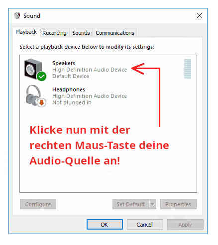

    Guten Morgen und Hallo succy,
    Hier kleines Tutorial meiner seits wie am schnellsten zu der Systemeinstellung in Windows gelangst.
    Drücke die Windows-Taste plus die R-Taste gleichzeitig es öffnet sich der Ausführungs-Dialog dort tippst du den Befehl mmsys.cpl <- ein mit der Enter-Taste den Befehl abschicken.
    Wenn nun im Multimedia Audio Control Applet angekommen bist machst du folgendes siehe das zu die Screenshots.
    Wie kann ich die linken/rechten Audiokanäle unter Windows 10 ändern?
    Anschließend klickst nun mit linken Maus-Taste auf deine Audio-Quelle!
    Um den Eigenschaften-Dialog zu öffnen.
    Hier klickst du nun bei dir, auf den Button (Schaltfläche)
    "Eigenschaften" es öffnet sich nun ein weiteres Fenster.

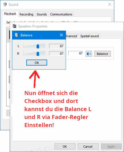

    Klicke nun auf den Reiter "Levels" und anschließend auf die Schaltfläche "Balance" es öffnet sich nun die Checkbox.
    In der Checkbox kannst du nun die "Balance" via Pegel-Fader einstellen Left-Side and Right-Side!
