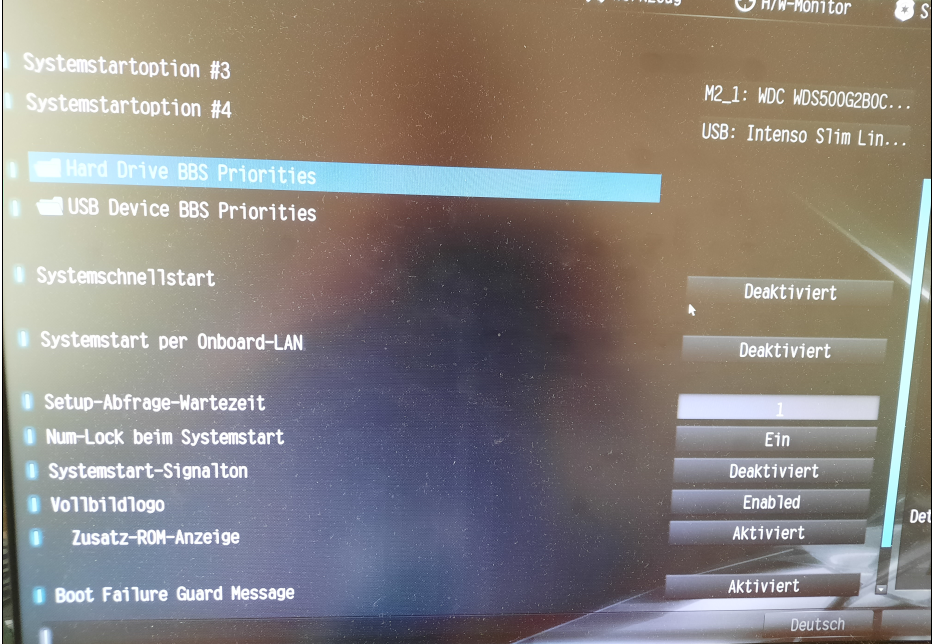

    ich baue gerade einen neuen Rechner zusammen und möchte Windows auf einer M2 SSD installieren. Die SSD wird im Bios angezeigt.

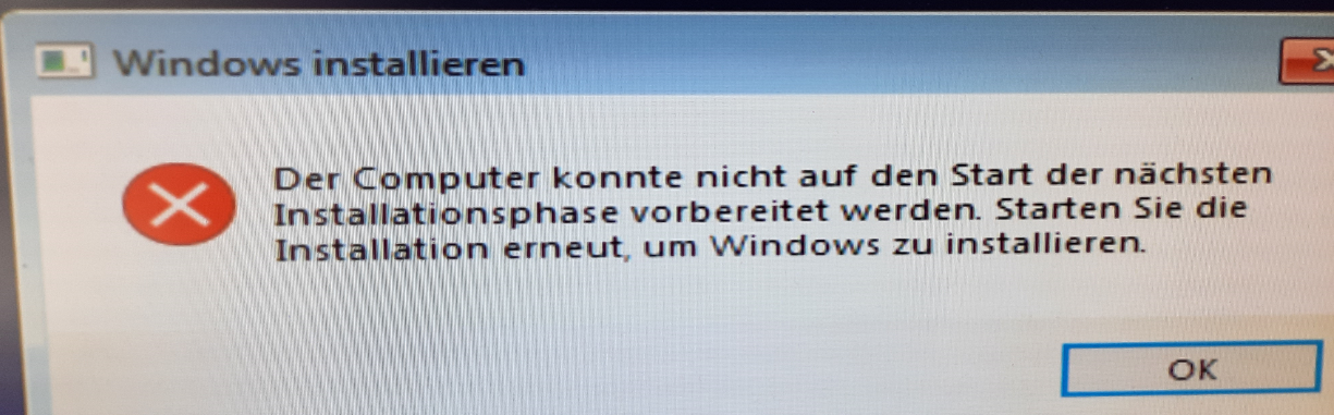

    Die Installation von Windows 10 läuft zunächst ganz normal. An dem Zeitpunkt, an dem der Rechner neu gestartet werden sollte, erscheint jedes mal die Fehlermeldung "Der Computer konnte nicht auf den Start der nächsten Installationsphase vorbereitet werden."
    Die Installation wird dann abgebrochen und kann nicht fortgesetzt werden.

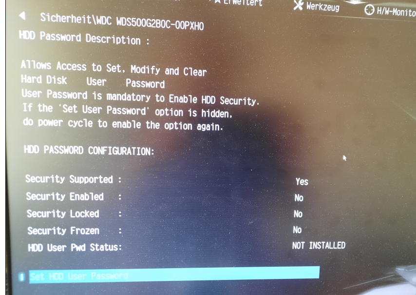

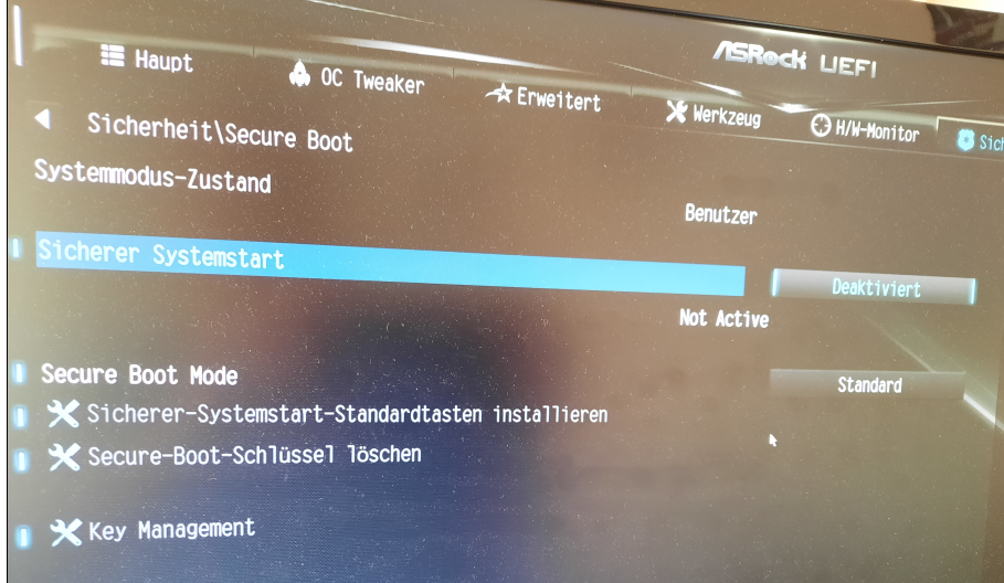

    Alle Maßnahmen die ich bisher versucht habe blieben ohne Erfolg:

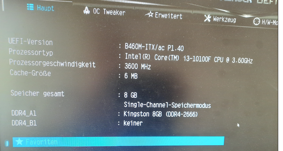

    • UEFI Update auf die neueste Version 1.4 installiert
    • Mit/ohne Security Boot
    • CSM aktiviert/deaktiviert
    • Installations-MediumUSB-Stick getauscht.

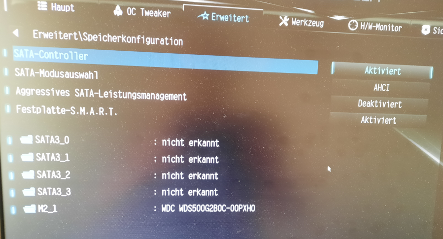

    Selbst die M.2 SSD habe ich schon gegen eine andere ausgetauscht Vorher Samsung - auch das brachte nichts - an der liegt es also auch nicht.
    Auch habe ich bereits zu Testzwecken eine alte Festplatte über S-ATA angeschlossen und dort Windows installiert - das hat funktioniert. Nur auf der M.2 SSD lässt sich Windows nicht installieren.
    Wie ihr seht habe ich schon viel probiert - aber alles brachte nichts. Ich habe schon mehrere Rechner zusammen gebaut - bin also nicht unerfahren - und hatte noch nie solche Probleme.

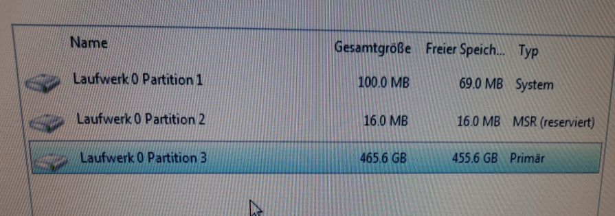

    Ich habe auch noch ein Foto wie die Partitionen nach dem gescheiterten Installationsversuch aussehen:
    Win 10 lässt sich nicht auf M2 SSD installieren
    Vielleicht kann irgendjemand hier weiterhelfen?
    • ASRock B460M-ITX/ac, Intel B460 Mainboard - Sockel 1200
    • Core i3-10100F
    • Kingston KVR26N19S8/8 Arbeitsspeicher 8GB 2666MHz DDR4 Non-ECC CL19 DIMM 1Rx8
    • WD Blue SN550 500 GB NVMe SSD, Gen3 x4 PCIe, M.2 2280, 3D NAND
      davor Samsung 970 Evo
    • be quiet! SFX Power 2 400W
    • Zotac GeForce GT 730 Zone Grafikkarte
