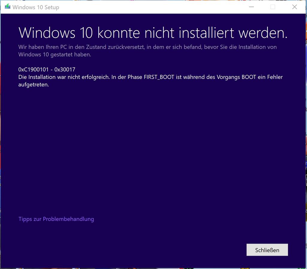

  1. JohannScholz
    JohannScholz Gast
    WIN10-Update von build 16199 auf 16215
    Hallo, beim Versuch ,von build 16199 auf 16215 upzudaten scheitert die Fertigstellung nach Verarbeitung der updates bei ca.30% mit dem
    Fehler 0x80070643 - INACCESSIBLE BOOT DEVICE ! Gigt es eventuell Hilfe? Build 16199 läuft problemlos!
    #1 JohannScholz, 9. Juni 2017

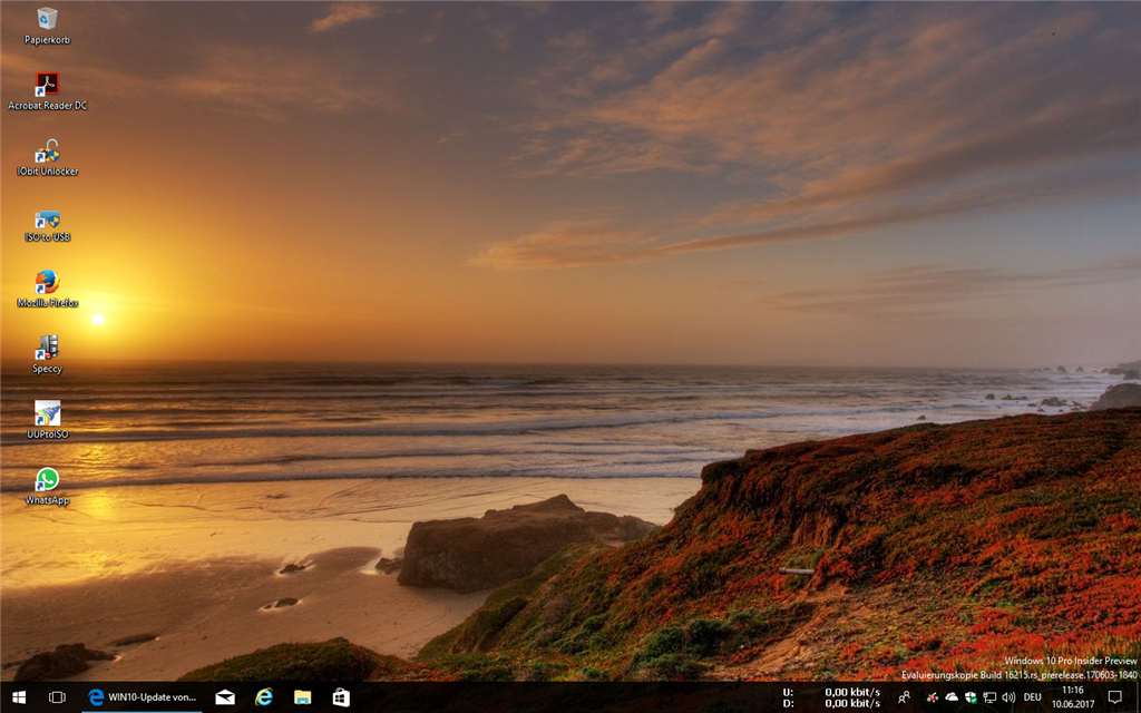

  11. JohannScholz
    JohannScholz Gast
    Hallo ,ich habe inzwischen folgende Aktion durchgeführt :Während der Laufzeit von build 16199 hatte ich den Virenschutz "AVIRA "installiert ,der systemeigene "Windows Defender" deaktivierte sich dadurch automatisch .Dies scheint der Fehler gewesen zu sein!
    Ich deinstallierte "AVIRA" ,Windows Defender aktivierte sich wieder.
    Inzwischen begann, durch Microsoft gesteuert ,ein erneuter Updateversuch und diesmal lief alles ohne Probleme ,
    build 14215 befindet sich nun auf dem PC und funktioniert fehlerfrei ,wenigstens bis jetzt.Dauer d.Installation :3 Std!!!
    Gruss...Johann.
    #10 JohannScholz, 10. Juni 2017

  15. Andre Ruff
    Andre Ruff Gast
    Hallo, 16215 funktioniert auf einem Surface pro 4 einwandfrei, bei einem Desktop wird die alte Insider Preview wieder hergestellt. Allerdings werden einige funktionale Updates installiert, z.B. das neue Farbschema der 16215
    Bricht auch ab bei 30%. Es ist eine M.2 SSD als Bootlaufwerk installiert
    #14 Andre Ruff, 11. Juni 2017
