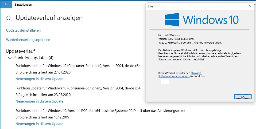

    Hallo zusammen,
    auf mehreren Clients in unserem Domainennetzwerk kann weder per WSUS noch manuell USB-Stick auf 2004 aktualisiert werden.
    Im Updateverlauf taucht es zwar als erfolgreich installiert auf aber mittels winver ist zu sehen, dass er weiterhin auf 1909 hängt.
    Windows 10 2004 Upgrade nicht möglich
    Während der Installation wird folgende Fehlermeldung ausgegeben:
    Beim Upgrade sind Fehler aufgetreten. Fehler 0xC1900101-0x4000D Die Installation war nicht erfolgreich.
    In der Phase SECOND_BOOT ist während des Vorgangs MIGRATE_DATA ein Fehler aufgetreten
    In der Ereignisanzeige sind zudem noch folgende Meldungen hinterlegt:
    > Installationsfehler: Die Installation des folgenden Updates ist mit Fehler 0x8024001E fehlgeschlagen: Funktionsupdate für Windows 10 Consumer-Editionen, Version 2004, de-de x64
    > Installationsfehler: Die Installation des folgenden Updates ist mit Fehler 0x8024200D fehlgeschlagen: Funktionsupdate für Windows 10 Consumer-Editionen, Version 2004, de-de x64
    Was ich bisher versucht habe:
    - freien Festplattenspeicher geprüft > 100GB frei
    - chkdsk
    - Datenträgerbereinigung als Admin ausgeführt und alle Punkte bereinigt
    - AV-Software deinstalliert
    - Clean Boot
    - mittels lokalem Admin, den zuvor per MediaCreationTool erstellten USB, für die Installation genutzt
    - "C:\Windows\SoftwareDistribution\Download" im abgesicherten Modus geleert
    Hat jemand noch eine Idee wie ich das Update eingespielt bekomme?
    Es sind keine Optimierungs- und Verschlimmesserungstools im Einsatz.
