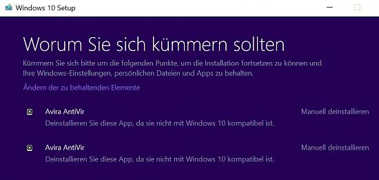

    ich habe hier ein Problem bei der Installation des Creator Updates 1709 auf einem Notebook.
    Das automatische Update schlug immer fehl. Also habe ich die ISO heruntergeladen und das Setup meldet ich sollte AVIRA deinstallieren. AVIRA war aber nie installiert und ich finde auch nichts in der Registry oder auf der Festplatte.
    Windows 10 Creator Update 1709 Fehler wegen AVIRA  das nie installiert war
    Ich habe bereits den AVIRA Regitry Cleaner ausgeführt, was überall meldete "not found"

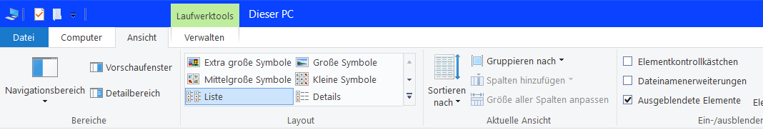

    setze mal den Haken bei "Ausgeblendete Elemente" und schau ob sich dann etwas von
    Avira findet.

    Und da war von Anfang an kein Virenscanner installiert ?
    Das kann ich nicht glauben denn jeder Hersteller, außer MS, installiert sowas vor und womöglich ist in der Recovery Partition sowas vorhanden
    Dies wäre für mich eine logische Erklärung dafür
    Du kannst auch mal die Registry durchforsten unter Hkey Local Machine >Software ob sich dort ein Eintrag von Avira befindet genauso unter App Data local und roaming

    Liegt auf Deinem System vielleicht irgendwo der Installer von Avira? Das Fall Creators Update hat die Eigenheit, dass es unter Umständen sogar dann diese Meldung erbringt, wenn die Installationsdateien dieser Programme vorliegen. Schau also mal die Downloadordner durch und prüfe Deine Browser auf entsprechende Addons.

    Siehst Du, genau das von mir beschriebene Szenario.
