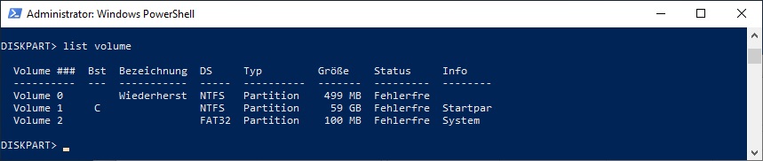

    In der Anleitung unter obigem Link ist beschrieben, dass diese Funktion erst ab Windows Version 1709 und höher aktiviert werden kann, da vorherige Versionen eine versteckte Systempartition anlegen, und HORM nicht auf Systemen genutzt werden kann, welche versteckte Partitionen enthalten. Und genau hier liegt vermutlich auch mein Problem, denn bei meiner Installation werden ebenfalls die versteckten Partitionen angelegt:
    Windows 10 Enterprise - UWF / HORM lässt sich nicht aktivieren
    Leider ist es mir nicht gelungen Windows 10 auf nur einer einzigen sichtbaren Partition zu installieren. Das Setup legt immer wieder die zusätzlichen versteckten Partitionen an. Getestet habe ich das Ganze unter Windows 10 Enterprise Version 1803 und unter Windows 10 Enterprise LTSC Version 1809.
    Ich wäre Euch dankbar für Hinweise, wie ich HORM zum Laufen bekomme, bzw. wie Windows ohne die versteckten Partiotionen installiert werden kann.
