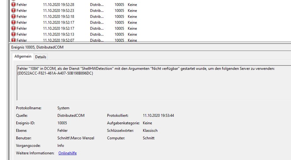

    Die System-Ereignisanzeige ergibt folgende Meldung:
    Windows 10 immer häufiger Blue screen, schon alles versucht
