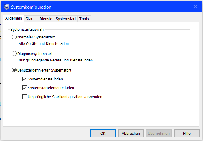

  3. Richi50
    Richi50 Gast
    so sollte es in der Systemkonfiguration aussehen.
    Windows 10 Pro 1709 (Build 16299.547) Boot hängt im Abgesicherten Modus beim Windows Logo
  4. OlafBubel
    OlafBubel Gast
    Hi Richie,
    genauso habe ich die Settings Eingestellt, wie auf deinem Screenshot.
    Geht nicht. Beim Start in abgesicherten Modus hängt es dan beim
    Windows Logo.
    Beste Grüße
    Olaf Bubel

    1) Windows 10 Booten
    2) Windows 10 im (Abgesicherten Modus mit Netzwerktreibern) Booten
    Alternativ mit Shift gedrückt halten und auf neu Starten klicken.
    Funktioniert leider nicht. Bleibt halt hängen beim Win Logo, sobald ich in den abgesicherten Modus Boote.
    Egal wie man es versucht. Hängt und bleibt beim Win Logo einfach stehen. Hilft nur Hardreset.
    Beste Grüße
    Olaf Windows 10 Pro 1709 (Build 16299.547) Boot hängt im Abgesicherten Modus beim Windows Logo
