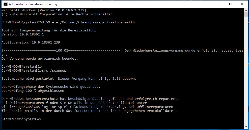

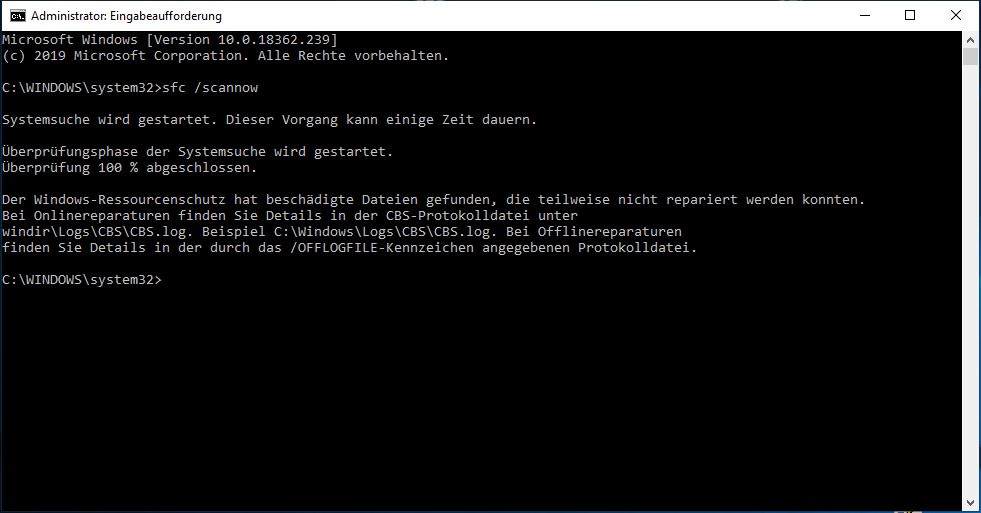

    Dazu muss man eine Eingabeaufforderung (Text ins Suchfeld) als admin ausführen.
    1. Befehl:
    sfc /scannow und mit Enter bestätigen.
    Aus meiner Sicht wird das wahrscheinlichste Ergebnis so aussehen wie in Bild 1:
    Windows 10 Update Fehler 0xc1420121
    Danach führt man folgenden Befehl aus:
    DISM.exe /Online /Cleanup-image /Restorehealth
    wieder mit Enter bestätigen. Ich kopiere die Befehle (sind fett gedruckt) immer aus einer Datei heraus, da kann man schon keinen Tippfehler machen oder Leerzeichen vergessen:

    Ich musste das vor kurzem machen und konnte danach die 1903 installieren.

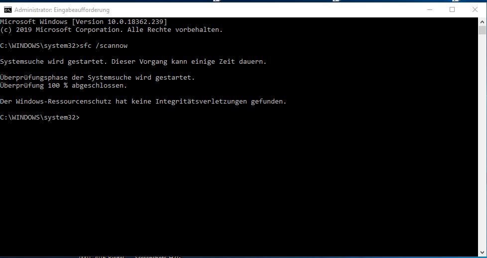

    Nachtrag: so sieht sfc /scannow aus wenn alles o.k. ist:
