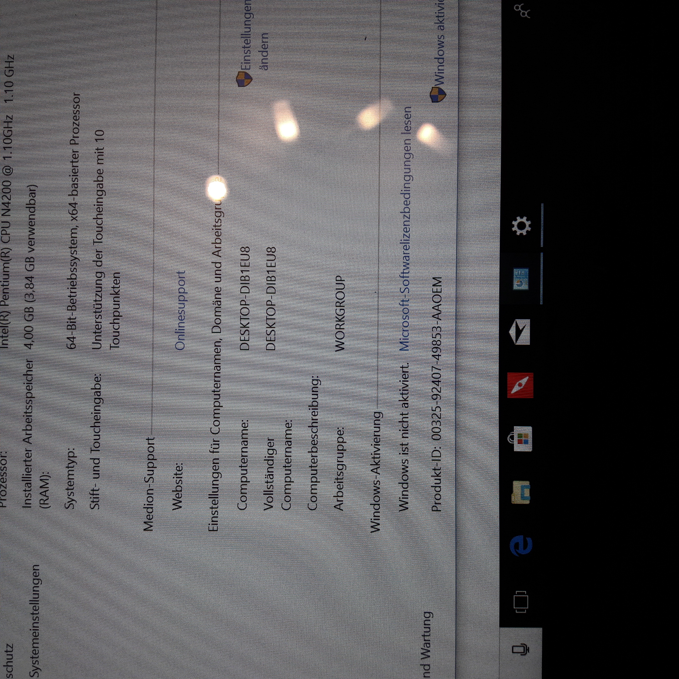

    Kann es sein das dein Geraet schon aktiviert ist?
    Schau mal mit Windowstaste+Pause im System, was es unten zu Aktivierung sagt.
  4. ThomasFeit1
    ThomasFeit1 Gast
    Zu Aktivierung steht dort nichts.
    Gerät ist krachneu. Meldung trotzdem
  5. Dumba_M3
    Dumba_M3 Gast
    Und was steht bei dir dort?

  7. ThomasFeit1
    ThomasFeit1 Gast
    Nicht aktiviert

  8. Dumba_M3
    Dumba_M3 Gast
    Ok, waere auch zu schoen gewesen.
    Also bleibt nur die telefonische Aktivierung, sorry.
