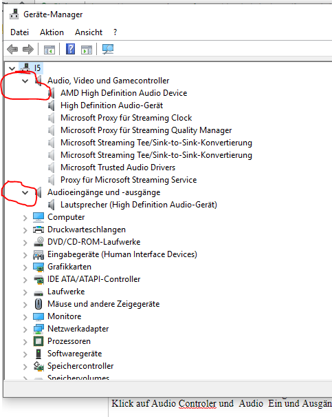

    Und zur Vervollständigung noch ein Bild vom Geräte-Manager
    >>Ansicht >> Ausgeblendete Geräte anzeigen
    sind dort "Andere Geräte" schauen berichtigen / berichten
    Klick auf beide Audio = expandieren
    Windows Audio Crash (Besondere Konstellation)

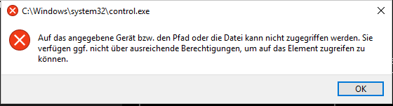

    Befolge ich deinen Weg zum Programme und Features Fenster und öffne das Fenster Einstellungen und gebe Systemsteuerung ein - taucht gleich mal diese Fehlermeldung auf. Wohlgemerkt ist das Windows FAST nackt (siehst du dann auch auf dem Bild) und wurde erst
    vor 2 Wochen neu aufgesetzt.

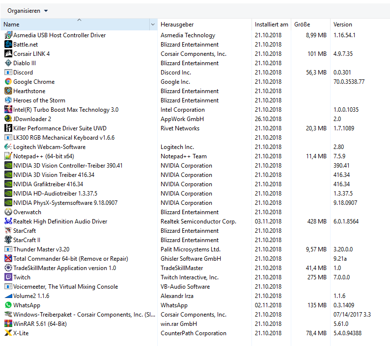

    Nunja hier die geforderten Screenshots:
    Programme / Features

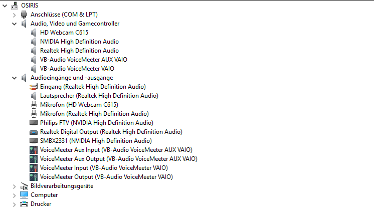

    Geräte Manager (Auszug Audiogeräte)
    Bitte Danke falls es hilft Windows Audio Crash (Besondere Konstellation)

    Das alles deutet auf Reste von Avira, Avast, GData, Kaspersky oder Kollegen
    Wenn diese vor dem Neuinstallieren vom 21.10. auf deinem PC waren und das Installieren nicht mit
    löschen aller Partitionen gemacht wurde dann werkeln diese Ärgerer noch immer

    Das Problem mit keine Berechtigung "control.exe" zu starten hat sich nach nem Neustart erübrigt.
