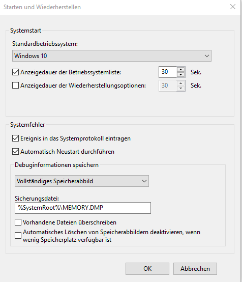

    Drücke dazu bitte Windows + Pause, gehe zu Erweiterte Systemeinstellungen --> Erweitert --> Starten und Wiederherstellen --> Einstellungen.
    Dort sollten nun folgende Einstellungen gesetzt sein:
    Windows Bluescreen "Attempted switch from DPC" beim Start / Ruhezustand
    Die Auswahl "Vollständiges Speicherabbild" sollte nur dann gewählt sein, sofern mehr als 16 GB freier Speicherplatz auf dem C:-Laufwerk frei sind. Ansonsten kann dort auch "Automatisches Speicherabbild" eingestellt sein.
    Bei mir sehen die Einstellung von dem Fenster so aus:
    Soll ich diese ändern? Wenn ja, wie soll ich danach weiter machen?
    hier noch die Abbildung...

    Entferne bitte noch den Haken bei "Vorhandene Dateien überschreiben", der Rest sieht soweit gut aus. Sobald der nächste Crash stattfindet, such bitte im Explorer unter %SystemRoot% oder C:\Windows nach der *.DMP-Datei und lade sie wie im ersten Post beschrieben
    auf dein OneDrive hoch.
