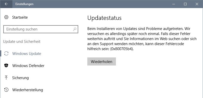

    Lösung: Windows Fehler 0x800705b4 bei Update
    0x800705b4: Problembeschreibung
    Der Fehler 0x800705b4 taucht in Windows 10 während eines Updates auf. Auch in Windows 7 kann das passieren. Ihr erhaltet in Windows 10 dann die Fehlermeldung:
    L:
    Windows Defender Fehlercode : 0x800705b4
    Der Fehler 0x800705b4 in Windows 10. In zugehörigen Log-Einträgen wird der Fehler mit „Timedout waiting for updates refresh complete notification“ ausgewiesen. Das bedeutet, dass eine Systemkomponente hängt und die Installation durch zu langes Warten von Windows abgebrochen wird. Ursache sind meistens Drittanbieter-Virenscanner, Firewalls oder hängende Treiber-Aktualisierungen.
    Lösung des Fehler s0x800705b4
    1. Deaktiviert temporär euren Virenscanner oder installierte Drittanbieter-Firewalls.
    2. L: Deaktiviert vorübergehend den Windows Defender.
    3. In den Windows-Einstellungen (Windows + i) navigiert ihr zu Update und Sicherheit, Windows Update. Klickt auf den Link Erweiterte Optionen.
    4. Entfernt dort das Häkchen bei Updates für andere Microsoft-Produkte bereitstellen, wenn ein Windows-Update ausgeführt wird.
    5. L: Sucht in Windows 10 erneut nach Updates.

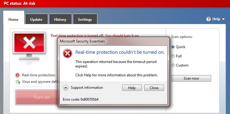

    Fehler 0x800705b4 im Windows Defender (Microsoft Security Essentials) L:
    Der Fehler 0x800705B4 in den Microsoft Security Essentials. Falls ihr den Windows Defender (Microsoft Security Essentials) nutzt, kann der Fehler 0x800705b4 auch dort vorkommen. Unter Umständen stürzen auch andere Programme ab oder funktionieren dann nicht richtig. In dem Fall ist die Installation oder der Download der Software fehlerhaft:
    1. L: Deinstalliert das Programm.
    2. Ladet es euch hier herunter: L: Microsoft Security Essentials.
    3. Und installiert das Tool erneut.
    Scannt euer System auch auf Malware. Unter Umständen habt ihr euch einen Virus oder Ähnliches eingefangen, der das Programm blockiert: L: Malware entfernen unter Windows.
    Sofern der Fehlercode im Windows-Defender weiterhin auftaucht, nutzt ihr vermutlich eine Software, einen Virenscanner oder eine Firewall, die nicht mit dem Defender kompatibel ist. Ihr könnt den Defender dann entweder deaktivieren, wie oben verlinkt, oder ihr lasst ihn aktiviert, aber deinstalliert den Drittanbieter-Virenscanner / -Firewall.
