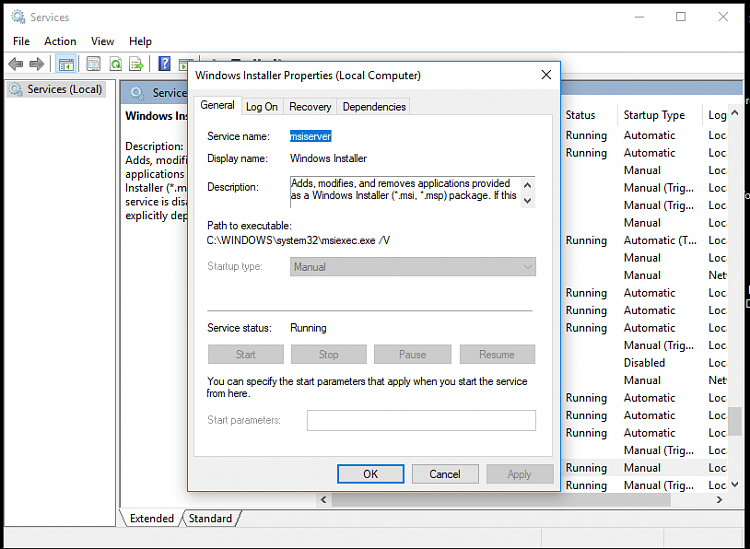

    Ich hoffe, dass die Änderung des Dienststatus in den Eigenschaften des Windows Installers helfen sollte, aber die Schaltfläche Stop ist nicht aktiviert und erlaubt dies nicht:
    Windows Installer Status nicht erlaubt Installation und Änderung
    Benötigen Sie Ihre Unterstützung

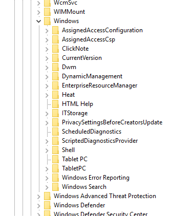

    Ich habe keinen Installer in HKEY_LOCAL_MACHINE > Software > Microsoft > Windows > Installer in Registry Editor, um Schritt 4 zu folgen, hier ist ein Image:

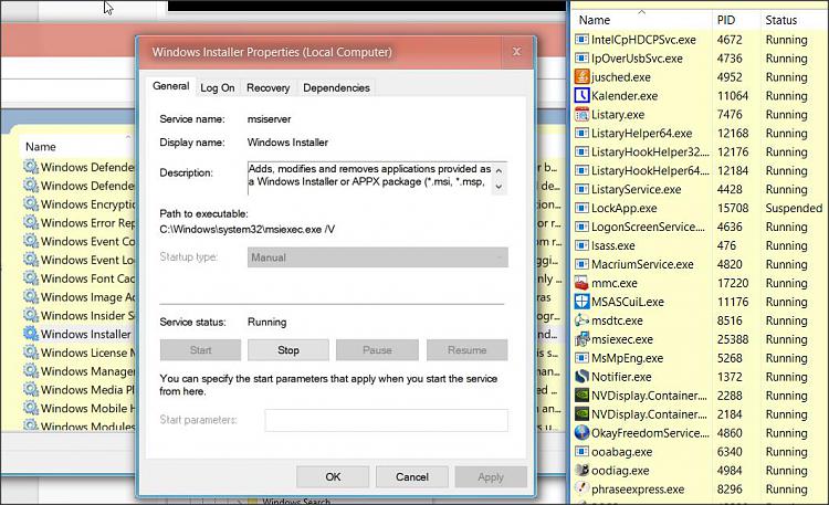

    Danke. Haben Sie mehr als ein Benutzerkonto - ist es möglich, dass eine Installation unter einem anderen Konto durchgeführt wird?
    Nicht, dass msiexec.exe auf der Registerkarte Details im Task-Manager sichtbar sein sollte:
    Hier sehen Sie, dass ich den Dienst gestartet habe und die exe dann erschienen ist (Liste rechts - Details, Aufgabenmanager).
    Wenn du es dort sehen kannst, versuche den Prozess zu stoppen (rt click, end it).

    Ja, es ist im Detail, ich habe nicht bemerkt, dass ich dort nachschauen soll =S
    Problem gelöst =)
