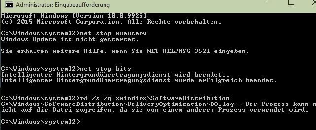

  4. RobertResch914
    RobertResch914 Gast
    Besten Dank, Silvio!
    Hat aber leider auch nicht geholfen.
    Gruß - Robert

  6. RobertResch914
    RobertResch914 Gast
    Ich habe AVG und Zemana deinstalliert und mit Registry Cleaner noch nachgeputzt.
    Nach Neustart dann versucht.
    Das Ergebnis siehst Du ja.
    Diesmal "rd /s /q %windir%\SoftwareDistribution" wurde nicht gefunden.
    Gruß - Robert

  7. Silvio H.
    Silvio H. Gast
    Dann wurde der Ordner gelöscht, wie es sein soll. Starte Windows Update (wuauserv) und Bits und versuche Updates zu installieren.
