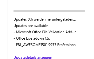

    Was mich ja mal interessieren würde, was wird Dir hier angezeigt
    Windows Update Fehler (0x80072efd)

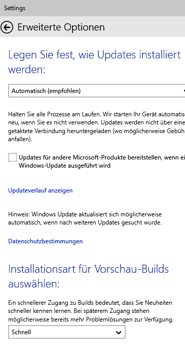

    und wie sind deine Einstellungen hier

    natürlich wird mir gar nix angezeigt da wo bei dir steht:
    updates 0% werden geladen...
    erweiterte optionen:
    kann ich alles selbst verstellen, bringt aber nix.
