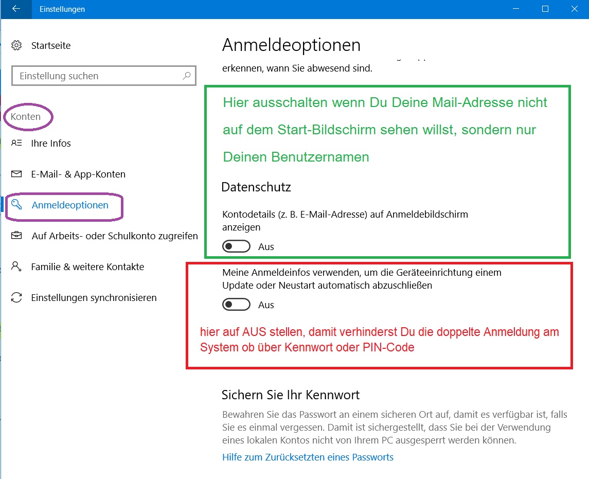

    Windows verlangt beim Start doppelte Anmeldung
    Kürzlich habe ich bei der Installation eines neuen Rechners unter Verwendung des Update-Assistenten, Windows 10 Fall Creators Update (Version 1709), bzw. dem Upgrade Tool, folgendes Problem festgestellt:
    Die Anmeldung am Benutzerkonto musste zwei Mal per PIN oder Kennwort eingegeben werden.
    Zur Lösung für dieses Anmeldeproblems muss der rot eingekreiste Schalter aus "AUS" stehen!
