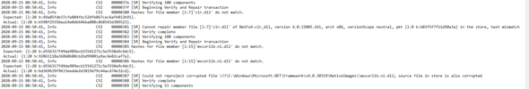

    Anfangs war ich total begeistert, dass Windows 10 die neuen Teile anscheinend problemlos angenommen hat(unter Windows 7 war ein Mainboard/CPU wechsel ja nicht ohne weiteres möglich). Dann gingen jedoch die Probleme los...CSGO frierte sich kurz nach starten ein, Warzone gab mir einen "Disk Read Error" zurück, außerdem bekam ich in unregelmäßigen Abständen Bluescreens mit den Stopcodes "VIDEO_SCHEDULER_INTERNAL_ERROR" und "MEMORY_MANAGEMENT", sodass ich mich dazu entschied meine wichtigsten Daten extern zu speichern und Windows 10 komplett neu zu installieren...(Habe mit dem Media Creation Tool von Windows einen USB-Stick hierfür erstellt und meine Festplatten über diskpart --> clean kurz vor dem Installieren leergeräumt.)
    Die Probleme blieben jedoch: CSGO friert wenige Minuten nach Start ein(stürzt aber nicht ab), Bluescreen mit dem Code VIDEO_SCHEDULER_INTERNAL_ERROR usw....
    Ich habe selbst schon recherchiert und bin darauf gestoßen, dass man in der Konsole mit dem "sfc /scannow" Befehl häufig beide der Stopcodes beheben kann, jedoch fühle ich mich von dem Tool langsam auf den Arm genommen.
    Mal gibt es "Der Windows-Ressourcenschutz hat keine Integritätsverletzungen gefunden." zurück, mal "Der Windows-Ressourcenschutz hat beschädigte Dateien gefunden, die teilweise nicht repariert werden konnten..."(Die Logs hierzu füge ich an). Mal gibt es den Fehler zurück und beim nächsten ausführen sagt es schonwieder, dass alles gut ist, manchmal funktioniert es nachdem ich DISM ausgeführt habe aber dann beim nächsten PC Start wieder nicht...lange Rede kurzer Sinn manchmal lässt sich der Fehler beheben, bleibt aber nicht weg!

    Das ist eine der Fehlermeldungen die das SFC Tool generiert. Es gibt auch Zeilen die etwas von "is owned twice or has it's security set twice" sagen, jedoch habe ich das tool auch testweise auf meinem Laptop laufen lassen und dieser erzeugt ebenfalls diese Fehlermeldungen weswegen ich davon ausgehe, dass sie nicht mit dem Problem zusammenhängen.
    Meine Frage ist nun also, wie werde ich diese sfc Fehler los? Hängen die Bluescreens bzw. Spiel Fehler überhaupt damit zusammen? Wenn nicht, woran könnte es sonst liegen?
