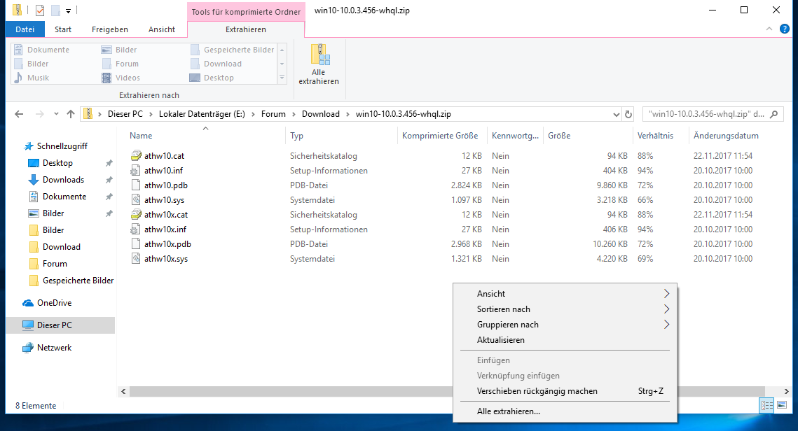

    Wenn ich das ZIP entpacke, sieht das so aus:
    Wlan nur nach Neustart von Computer oder O2Box
    Genau wie du sehe ich acht Dateien. Davon zwei .inf Dateien. Falls du die Erweiterung nicht siehst, ist die Anzeige von Erweiterungen aus. Das ist eine sehr dumme Standard-Einstellung, die sich im Explorer unter Ansicht umstellen lässt.
    Wenn du über den Gerätemanager auf die Daten zugreifen willst, solltest du den Ordner sehen können, in den du die Dateien entpackt hast. Sollte der Gerätemanager darin keinen passenden Treiber finden, ist dieser Treiber möglicherweise nicht für das Modell
    gültig.

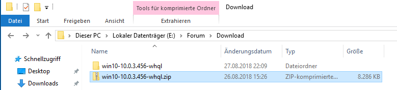

    Inhalt vom ZIP-Ordner sieht hier genauso aus, was die Dateinamen betrifft. Unterschied siehe Bild Ingo.
    Beim diesem ZIP-Ordner ist beim Namen hinten zip.
    Wenn Du extrahiert hast, musst Du jetzt einen ZIP-Ordner und einen Nicht-ZIP-Ordner (siehe auch Bild Ingo) haben.
    Den ZIP-Ordner wirst Du über den Gerätemanager nicht sehen.
    Eine Installationsmöglichkeit direkt aus dem Nicht-ZIP-Ordner heraus kann ich hier nicht erkennen.

    Hier noch zum Extrahieren:
    ZIP-Ordner:
    Zum extrahierten Ordner siehe Bild Ingo.

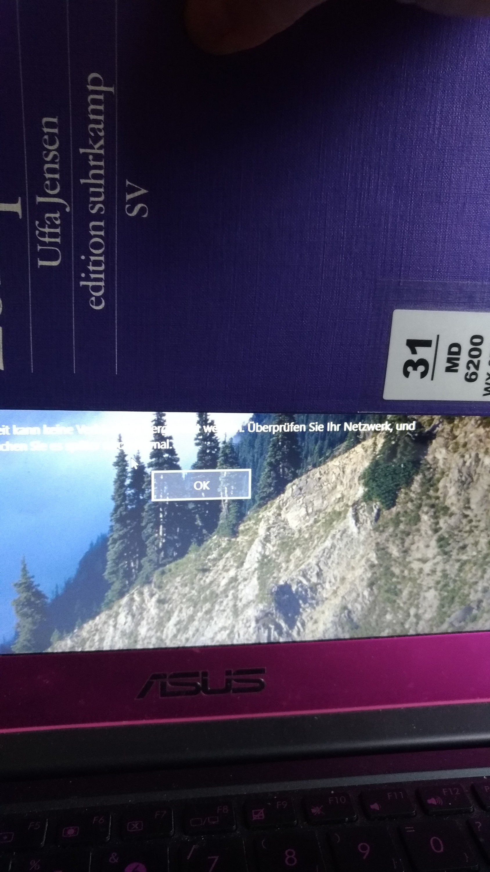

    Seit dem neuen Treiber meldet es sich dafür nicht einfach an, sonder erzählt, dass man keine Verbindung zum Netzwerk herstellen kann. Hats vorher nie gemacht.
