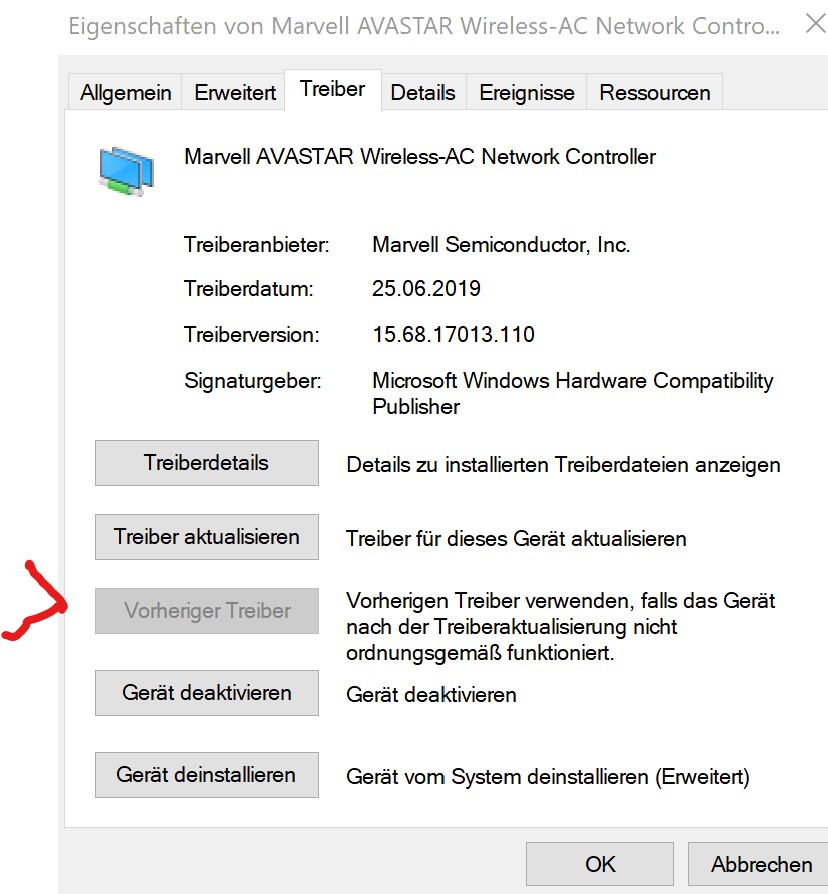

    Seit dem Windows-Update auf Version 1903 geht meine W-Lan Verbindung Zuhause extrem langsam.
    Auf meiner Fritzbox ist die neuste Firmware.
    Ich wollte schon auf die alten Treiber zurückkehren, leider geht dies nicht (siehe Bildschirmfoto). wlan zu langsam nach update
    Ich komme nur mehr über LAN-Kabel in das schnelle Internet, das ist extrem störend zu hause.

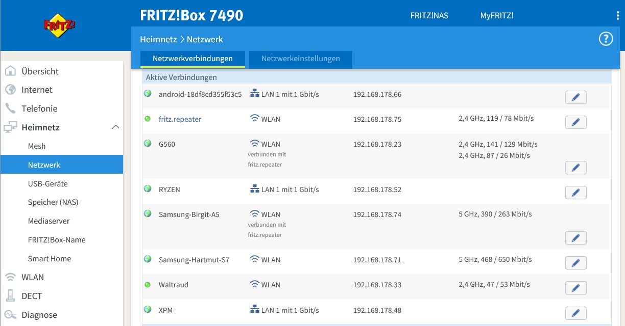

    Die FritzBox zeigt die Geräte an, die schnelles WLAN können.
    Wie wird Dein PC dort angezeigt ?
    Was für eine FritzBox benutzt Du ?
    Nicht alle können schnelles WLAN.

    Wenn das Wlan vor 1903 schneller war sollte dies auch danach noch so sein.
    Windows 1903 hat/hatte mit einigen Treiber zu Anfangs Wlan Probleme, schau doch mal ob es auf der Hersteller Seite einen aktuelleren gibt.

    Da gebe ich Dir recht, bei mir ist das auch so.
    War es beim TE vorher schneller ?
    Was ist schneller ?
    Ich habe auf allen PCs den NetSpeedMonitor installiert und kann ständig die Übertragungsgeschwindigkeiten sehen, hat der TE auch so ein Hilfsmittel oder handelt es sich um ein Bauchgefühl.
    Hat er die aktuellen Treiber ? Wenn es keinen "vorherigen" gibt, ist damit nicht gesagt, dass der installierte auch wirklich der aktuelle für Windows 10 ist.
    Wen aber seine FritzBox das schnelle WLAN nicht kann... Deshalb meine Frage, um was für eine FritzBox es sich handelt. Meine 7490 kann das.

    @ PeterZitzlsperger, handelt es sich bei Dir um ein Surface-Modelle, wenn ja dann könntest Du es mal mit dieser Seite versuchen, diese ist von Microsoft.
    Oder spiele das Treiber-Update für Dein "Marvell AVASTAR Wireless-AC Network Controller" über den Update-Katalog neu ein, klicke dazu einfach auf hier
    Lade Dir von dort dieses Update → "Windows 10 Creators Update and Later Servicing Drivers,Windows 10 Creators Update and Later Upgrade & Servicing Driversletzte Aktualisierung 25.06.2019 Version 15.68.17013.110" herunter und führe die Installation neu aus, vielleicht musst Du vorher das schon installierte Treiber-Update deinstallieren.
    Bei Fragen bitte wieder melden wlan zu langsam nach update
