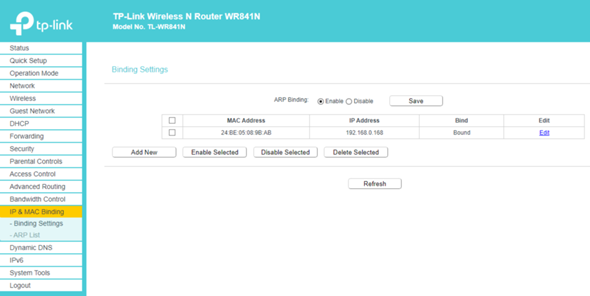

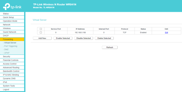

    In die ARP-Tabelle habe ich sowohl die IP-Adresse, als auch die MAC-Adresse des "zu startenden PCs" eingetragen, sodass ja nun die Zuordnung permanent sein sollte, oder täusche ich mich da? Ich habe auch den Port 9 für Wake-on-Lan "geöffnet, ohne den ja die ganze Sache sowieso nicht funktionieren würde;
