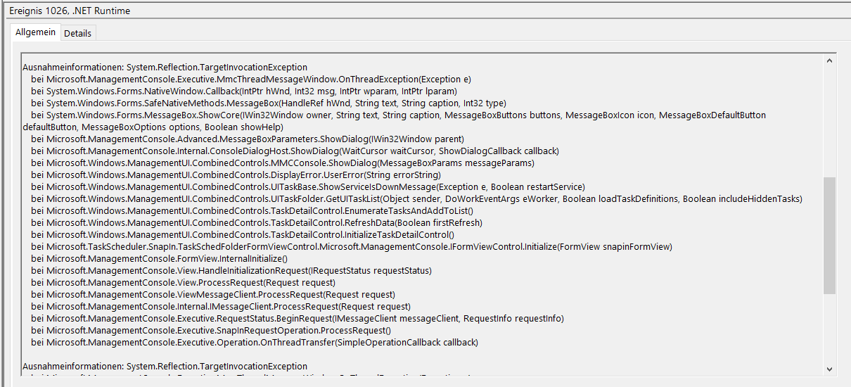

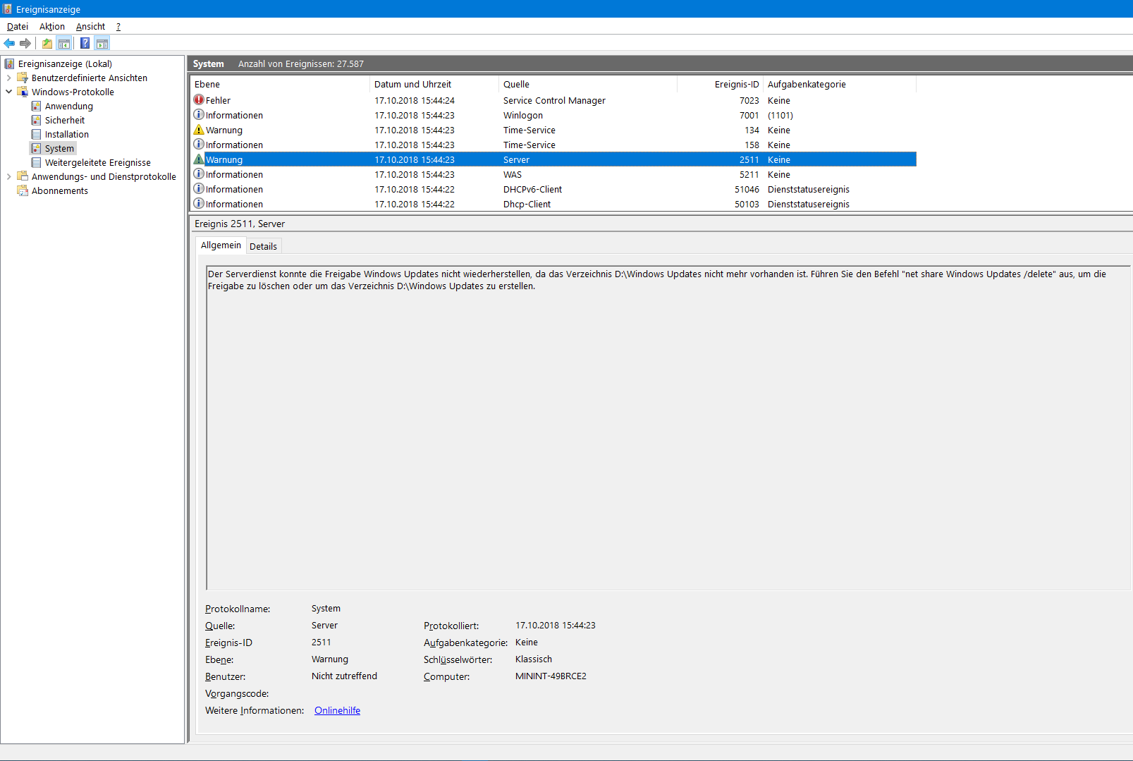

    hier steht es:

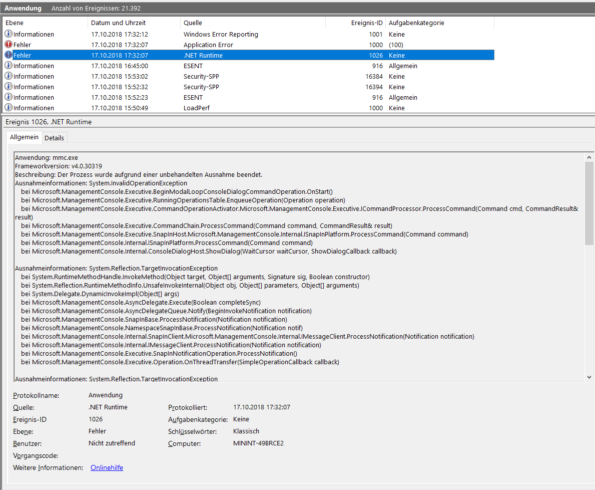

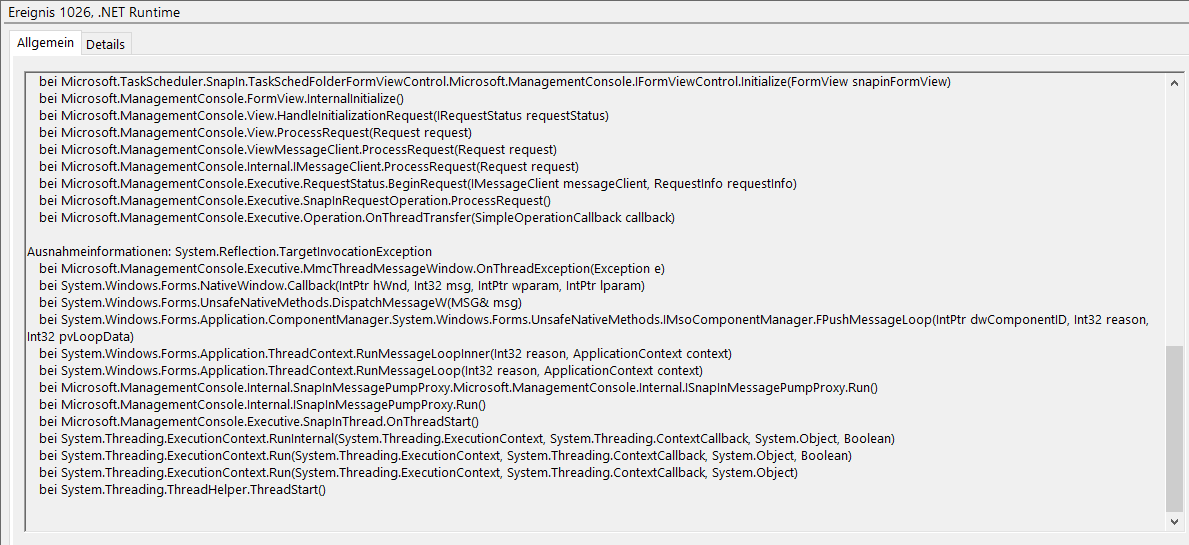

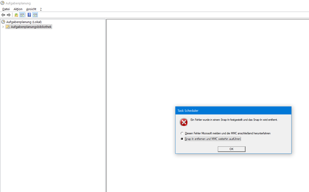

    und das zur Aufgabenplanung:
    Wozu ist die Ereignisanzeige überhaupt da?
    Das sind die Meldungen zur Aufgabenplanung. Wie soll ich etwas ändern darin, wenn ich sie nur mit dem Taskmanager schliessen kann ("abwürgen!")?

    Du hattest mal den Pfad "D:\Windows Update" freigegeben, hast den Ordner aber gelöscht ohne die Freigabe zu entfernen. In der Meldung steht auch der Befehl, der das Problem löst.

    Wenn keine Einträge gelöscht werden, stehen die Daten im Protokoll.
    Ereignisanzeige->Windows Protokolle->System.
    Dort unter der Ereignis-ID 12 und 13 (auf der rechten Seite der Ereignisanzeige kann man Filtern).

    Ich hatte auf D:\ nie einen Ordner Windows Update angelegt und wo und für was sollte ich den Ordner freigeben? Ich wollte mal einen Ordner Backup oder ähnlich dort anlegen, habe es aber nie getan, weil es "nur" eine 256 GB SSD ist! Wieso sollte ich einen
    Windows Update ordner anlegen, da kenne ich keinen Grund für. Denn ich weiß noch nicht einmal, wo die heruntergeladenen Windows Updates vor der Installation abgelegt werden (bis jetzt bin ich noch nicht dahinter gekommen! Auf D: wollte ich mal Sound Libraries
    "hinpacken", was ich auch nicht getan hatte, weil ich mit dem Programm Anfangs Installationsprobleme hatte dafür. Das ist eins der Gründe, warum ich Windows nicht neu clean installieren will! Das will ich aber, wie geschrieben machen, wenn die 1809 endlich
    mal funktionsfähig und überhaupt angeboten wird.
    Irgendwo habe ich, es war sogar auf einer Microsoft-Seite, von D:\Windows Update gelesen, worüber ich mich wunderte. Wie will Windows eine Partition anlegen, die der User schon hat (das waren meine Gedanken dabei) - oder ist ein Server-Ordner evtl. dabei
    gemeint (OneDrive)? Gestern oder vorgestern hatte ich von diesen Ordner gelesen.
    Ich beschäftige mich mit Windows 10 nur wegen manchen Problemen. Sonst würde ich keinen Grund haben mich damit zu befassen, denn ich muss mich eigentlich mit anderen Programmen mehr beschäftigen, die mir viel wichtiger sind!
    Und noch eine Frage, weil du es angesprochen hattest: Wo soll ich den net share-Befehl eingeben (in der Eingabeaufforderung gibt es diesen nicht).
    #19 WolfgangFreyer, 18. Oktober 2018

    Eingabeaufforderung (Administrator)
    net share D:\"Windows Updates" /delete

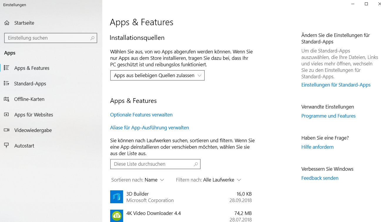

    Hallo Hermann,
    bei mir sieht das Fenster Apps & Features so aus: (siehe unten)
    Ich weiß nicht wo ich "Apps und Features- > rechts im Fenster -> Programme und Features -> links im Fenster -> Windows-Features "
    finden soll? Die Windows Features such ich schon lange in den Einstellungen.
    Gruß Wolfgang
    #21 WolfgangFreyer, 18. Oktober 2018
  7. Hermann.
    Hermann. Gast
    Schau genau auf das Bild. Rechts steht Verwandte Einstellungen und darunter steht
    Programme und Features.

    Ich weiß nicht, warum du sowas machst. Das System gibt von alleine keine Ordner frei und legt auch keinen solchen Ordner an. Wenn du es nicht absichtlich gemacht hast, dann vermutlich versehentlich.
    Der Befehl zum Entfernen lautet korrekt:
    Code:
    net share "Windows Updates" /delete
    #23 Ingo Böttcher, 18. Oktober 2018
