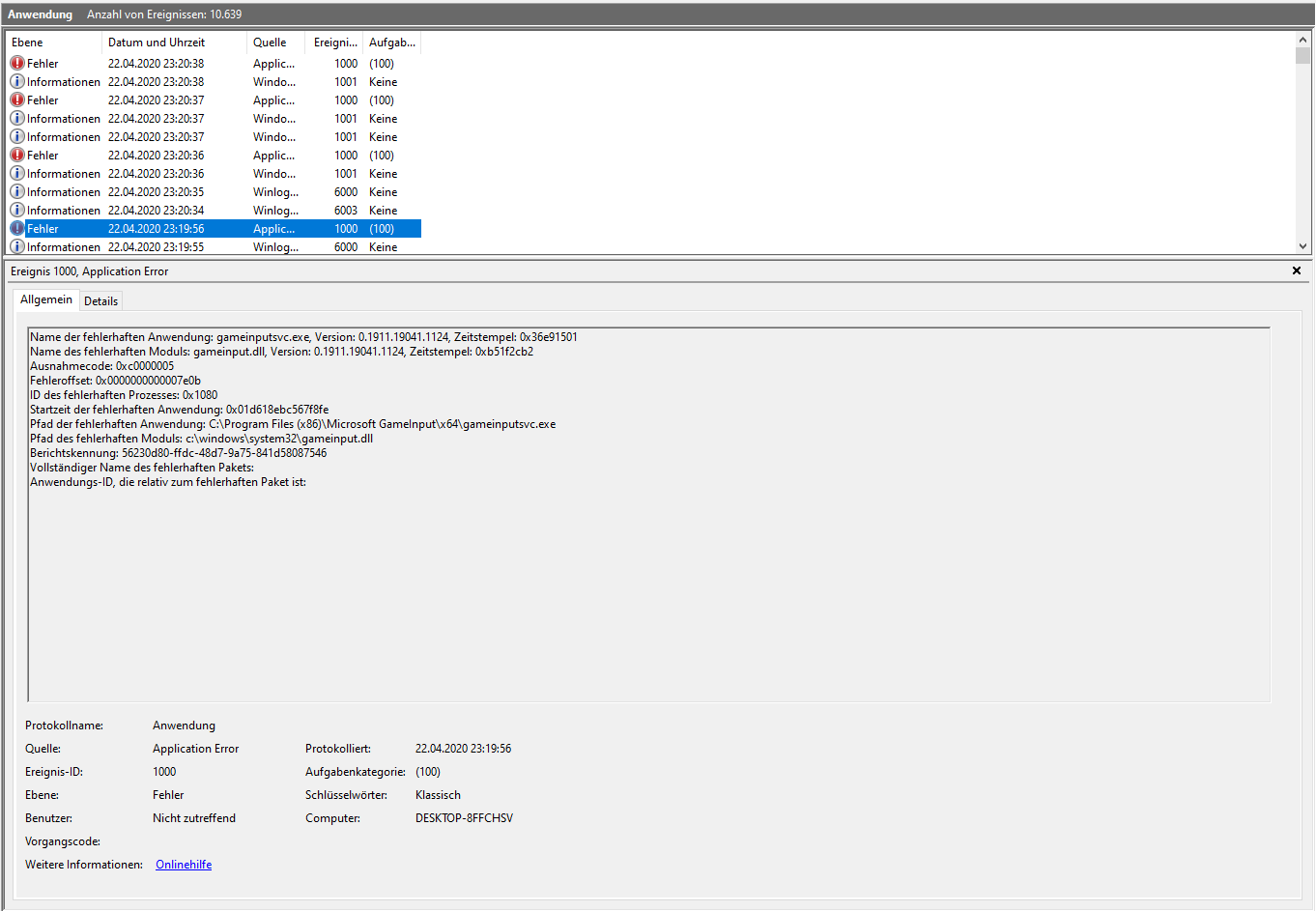

    Hallo Microsoft Community!
    Mir ist aufgefallen, dass bei jedem Systemstart Fehler anfallensiehe Bild.
    Xbox Game Bar Fehler bei PC Start
    Wie oben schon einigermaßen zu sehen, immer mehrere und bei jedem Neustart reproduzierbar.

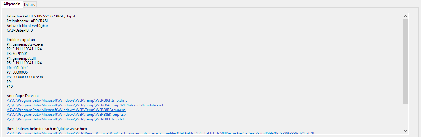

    Auch die Fehlermeldungen sind immer dieselben. Im folgenden noch einmal die darauf folgende "Information":
    Nach Recherche und aufsuchen der angegebenen "gameinputsvc.exe", die hier anscheinend ein Problem hat, ist es wahrscheinlich die "Xbox Game Bar", welche auch wie im folgenden Bild zu sehen ist, noch nicht allzu lange installiert istauch wenn der angegebene "Microsoft GameInput"-Ordner ein angegebenes Erstelldatum vom 07.04.2020 genauso wie die "gameinputsvc.exe" hat . Dies erklärt auch warum mir das Problem erst vor kurzem aufgefallen ist.

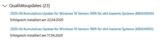

    HINWEIS: Ich habe das Thema gewählt, weil ich mir vorstellen kann, dass dies mit einem Windows-Update einherkam.
    EDIT: Der angegebene Hinweis hat sich bestätigt:

    Hallo, hatte denselben Fehler. Habe das Update (KB4550945) deinstalliert und anschließend wieder installiert. Bisher ist der Fehler nicht mehr aufgetreten.
