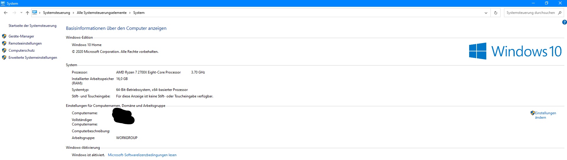

    Hallo liebe Community,
    ich habe eine Frage bezüglich meines Windows.Zwei unterschiedliche Fenster bei "System"
    Wenn ich Systemsteuerung\Alle Systemsteuerungselemente\System im Path eingebe komme ich in dieses Fenster. Das ist das was ich möchte. Wenn ich aber in der Systemsteuerung auf System klicke, komme ich in folgendes Fenster Zwei unterschiedliche Fenster bei "System" Dieses, ich nenn es mal, "Fenster im Windows 8 Stil" erscheint, wenn ich in der Systemsteuerung, wie oben beschrieben, auf System klicke. Gibt es eine Möglichkeit die Verknüpfung in der Systemsteuerung so zu ändern, dass ich nur in obiges Fenster komme? Das untere ist ja immer noch über "Einstellungen" erreichbar.

    nein. Die alte Systemsteuerung wird schrittweise durch Einstellungen ersetzt.

    Klicke auf "Start" und gib "gpedit.msc" ein und drücke die Eingabetaste.
    Scrolle im Editor für lokale Gruppenrichtlinien im linken Bereich zu -->Benutzerkonfiguration -->Administrative Vorlagen -->Systemsteuerung. Auf der rechten Seite findest du die Einstellung "Immer alle Elemente der Systemsteuerung beim Öffnen der Systemsteuerung öffnen" und doppelklicke darauf.
    Im folgenden Eigenschaftenfenster kannst du drei verschiedene Möglichkeiten konfigurieren:
      • Wähle "Nicht konfiguriert" Option, um das Standardverhalten zuzulassen, bei dem die Systemsteuerung immer die zuletzt verwendete Ansicht öffnet.
      • Wähle die Option" Aktiviert "aus, um das Öffnen der Systemsteuerung mit der Symbolansicht zu erzwingen. Es öffnet sich für große oder kleine Symbole, basierend auf dem, was du beim letzten Öffnen der Systemsteuerung verwendet hast.
      • Wähle die Option "Deaktiviert", um die Systemsteuerung mit der Kategorieansicht zu öffnen.
    Nach deiner Auswahl klicke auf "OK".
    Du kannst jetzt den lokalen Gruppenrichtlinien-Editor beenden. Die Änderungen erfolgen sofort, du musst den PC nicht neu starten. Teste das aus, indem du die Systemsteuerung einige Male öffnest und die Ansichten änderst. Wenn du zu einem beliebigen Zeitpunkt das Standardverhalten wiederherstellen möchtest, folge einfach demselben Verfahren und setze diese Option wieder auf "Nicht konfiguriert".

    Hallo zisselmann, der Fragesteller hat Windows 10 Home und da gibt es kein "gpedit. msc"

    Es gibt eine Möglichkeit unter Windows 10 home ohne Drittanbieter-Tools diese Gruppenrichtlinien ganz einfach nachzuinstallieren. Dafür wird nur eine Batchdatei benötigt, die die Komponenten aus dem Ordner C:\Windows\servicing\Packages installiert. Trotzdem erstelle vorab ein Backup vom System zur Sicherheit.
    Hier die fertige *.bat
    Code:
    https://www.deskmodder.de/blog/wp-content/uploads/2018/08/gpedit-enabler.zip
    Die Group Policy Installer.bat kann auch für die Deinstallation genutzt werden.

    User Nepumuk hat es ja schon gesagt, „Die alte Systemsteuerung wird schrittweise durch Einstellungen ersetzt“.
    Über Einstellungen / Info und dort wiederum auf „Verwandte Einstellungen“ werden mehrere Links angeboten, mit denen man ganz einfach seinen System veralten kann.
    Seit der Version 20H2 ist dieser Umstand gegeben, aber es war schon seit vorangegangenen Versionen klar, dass irgendwann einmal die sogenannte Systemsteuerung ganz wegfällt.
    Jetzt verstehe ich hier nur nicht warum man hier mit brachialer Gewalt versucht über die Gruppenrichtlinien dies zu ändern.
    Und so einfach scheint es ja auch nicht zu sein die Gruppenrichtlinien über die Home-Version zu aktivieren.

    Batch-Datei herunterladen --> ausführen --> fertig
    Was ist daran schwierig?
