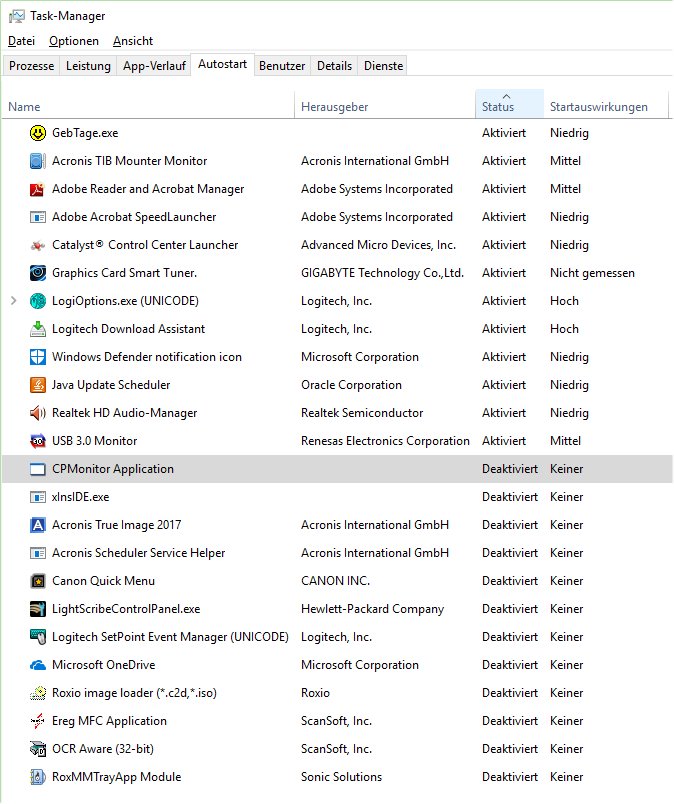

    @Gerhard,
    es wird mit Sicherheit an dem User liegen. Irgend etwas wird dort beim Hochfahren aktiviert, beim Administrator nicht.
    Starte den Taskmanager und klicke dort auf die Tafel "Autostart"
    Vergleiche diese Angaben bei beiden Usern.
    Versuch mal alles, was nicht zu Windows gehört bzw. was Dir nicht bekannt ist, zu deaktivieren.
    So sieht es bei mir aus:
    Explorer stürzt unter WIN 10 ab (keine Rückmeldung)?
