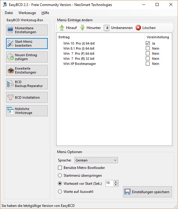

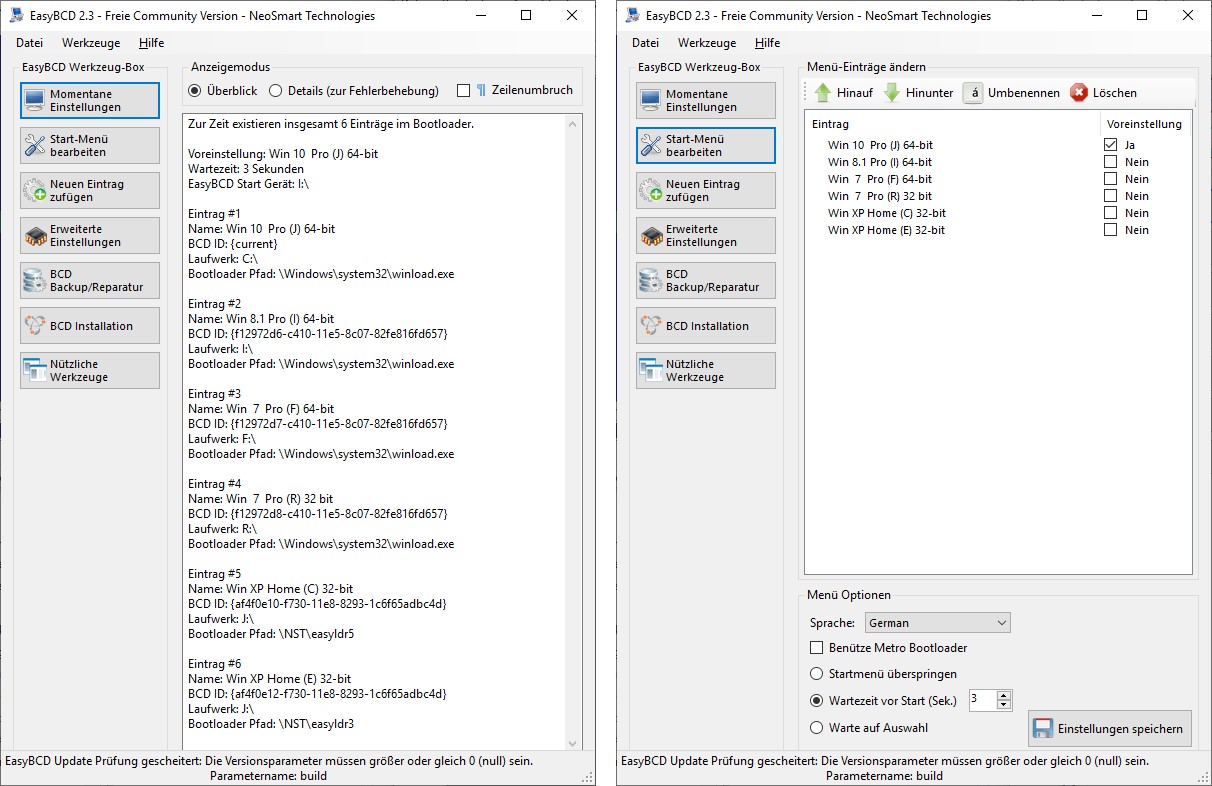

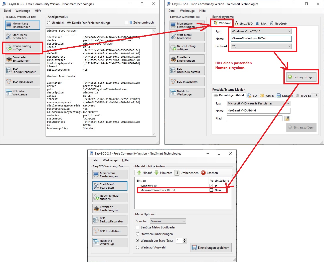

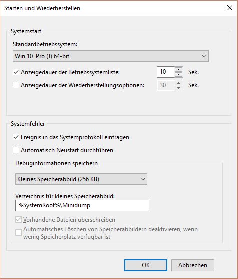

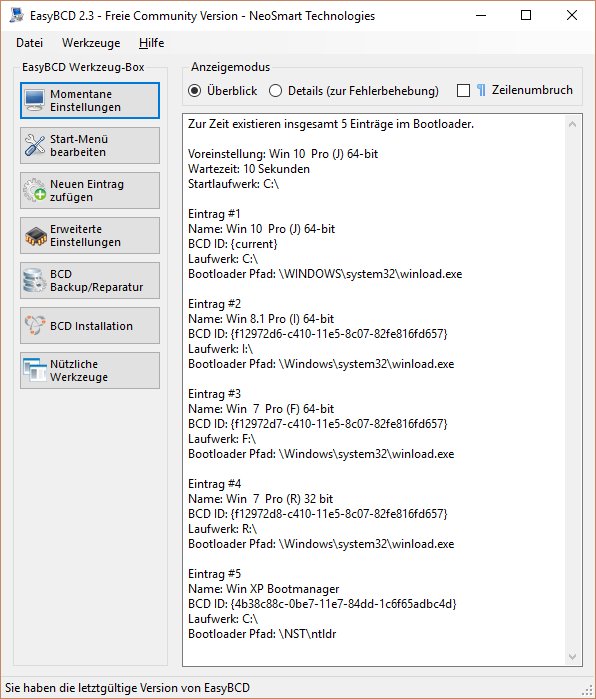

    Das machst Du mit EasyBCD.
    Ich habe 6 verschiedene Systeme auf meinem PC, da sieht es so aus:
    2 windows 10 systeme auf einer SSD, Wahlmöglichkeit beim Hochfahren 2 windows 10 systeme auf einer SSD, Wahlmöglichkeit beim Hochfahren 2 windows 10 systeme auf einer SSD, Wahlmöglichkeit beim Hochfahren 2 windows 10 systeme auf einer SSD, Wahlmöglichkeit beim Hochfahren 2 windows 10 systeme auf einer SSD, Wahlmöglichkeit beim Hochfahren 2 windows 10 systeme auf einer SSD, Wahlmöglichkeit beim Hochfahren
