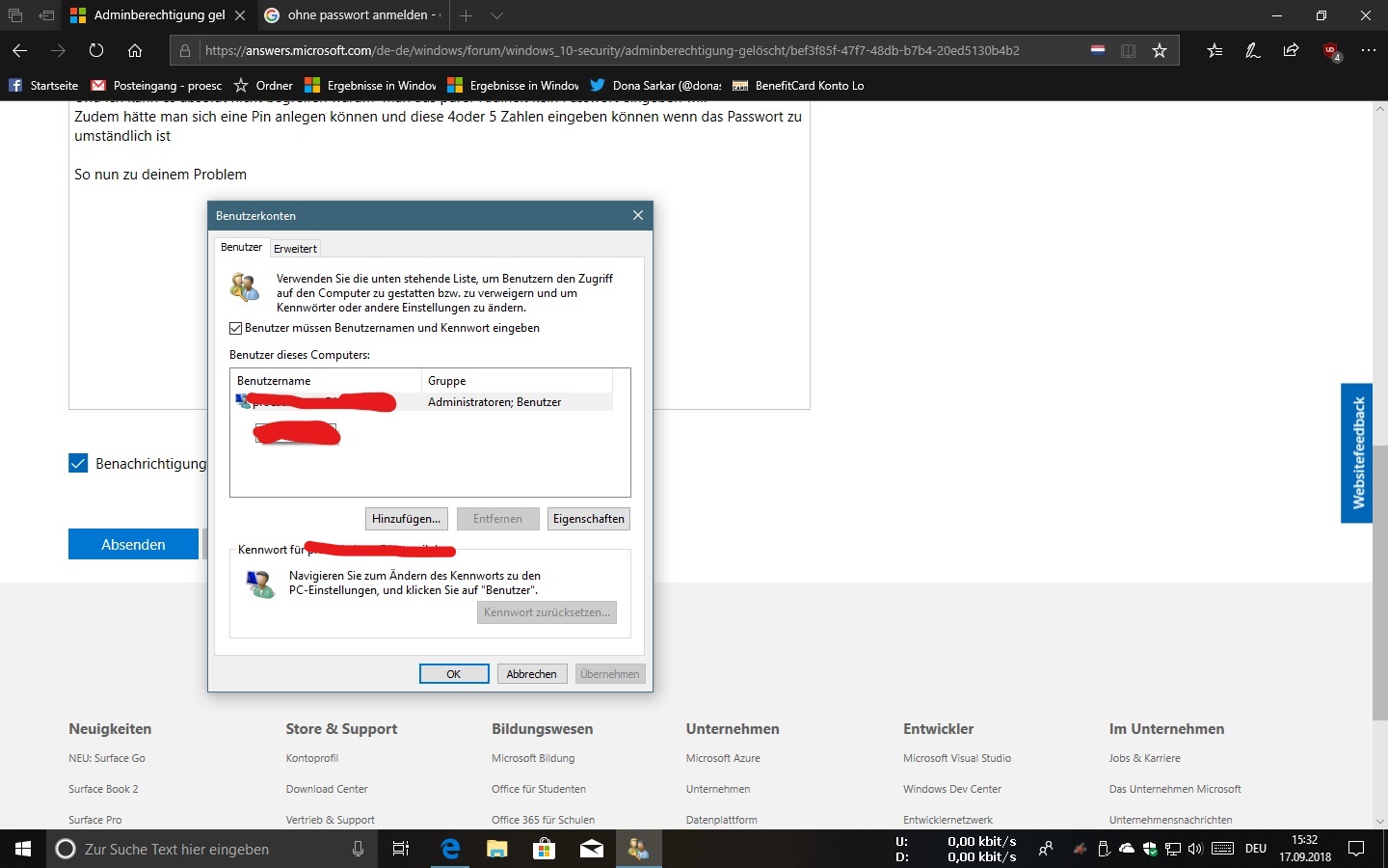

    So nun zu deinem Problem
    Gebe unter ausführen bitte netplwiz ein und es sollte dann das obere Häkchen gesetzt sein so wie bei mir
    Und entferne den Gast bitte

    Administrator aktivieren deaktivieren Windows 10
    Kein Konto mehr mit Admin Rechten Lösung
    Hat man in Windows 10 das einzige vorhandene Konto mit administrativen Rechten entfernt, so kann man selber mit dem Standard-Koto nicht mehr installieren. Wem dieser Fehler passiert ist, muss nicht sofort neu installieren. Microsoft hat hier eine kleine Hintertür eingebaut.
    • In den abgesicherten Modus starten L: Abgesicherten Modus in Windows 10 starten
    • Hier wird automatisch das "Build In" Administrator Konto aktiviert.
    Windows 10 Home und höher
    • Systemsteuerung in die Suche der Taskleiste eingeben und starten
    • Benutzerkonten
    • Eigenen Kontotyp ändern
    • Die UAC Abfrage mit Passwort kann ohne ein Passwort bestätigt werden, wenn man dem Build-In Administrator keines vergeben hat.
    • Auf Administrator umstellen und mit Kontotyp ändern bestätigen.
    Das war es auch schon. Rechner jetzt neu starten und das Konto ist gerettet.
    Windows 10 Pro und höher
    • Im abgesicherten Modus das Startmenü öffnen und auf das Benutzer Avatar klicken und in das Administrator Konto wechseln.
    • Ist man dort angemeldet, kann man in der Windows 10 Pro über Windows-Taste + R netplwiz aufrufen Reiter Erweitert und dort auf "Erweiterte Benutzerverwaltung" Erweitert.
    • Im neuen Fenster dann Benutzer anklicken und das eigene Konto doppelt anklicken
    • Hinzufügen und im neuen Fenster dann Administratoren eingeben, überprüfen lassen und mit OK bestätigen.
    Jetzt kann man sich ab- und wieder anmelden und das Konto ist wieder als Administrator ausgestattet.
