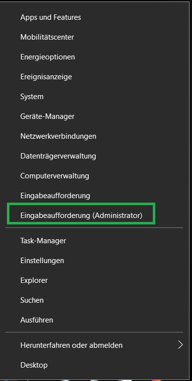

    • führe einen rechtsklick auf den Start-Button aus, es öffnet sich das Start-Kontextmenü und öffne die Eingabeaufforderung (Administrator) wenn dort PowerShell steht dann führe zuerst diese Anleitung aus: Windows PowerShell oder Eingabeaufforderung?
    • wenn Du jetzt die Eingabeaufforderung (Administrator) wieder so vorfindest Alle Daten weg nach Update öffnest Du sie
    • gib folgendes ein: shutdown -g -t 0 und drücke dann die Enter-Taste, Dein System startet neu und liest auch neu ein
    • Fertig hoffe, Dein altes Profil wird dadurch wieder geladen, sollte dies nicht der Fall sein dann hoffe ich, dass Deine morgige Hilfe mehr sieht und Dir helfen kann. Alle Daten weg nach UpdateAlle Daten weg nach Update
