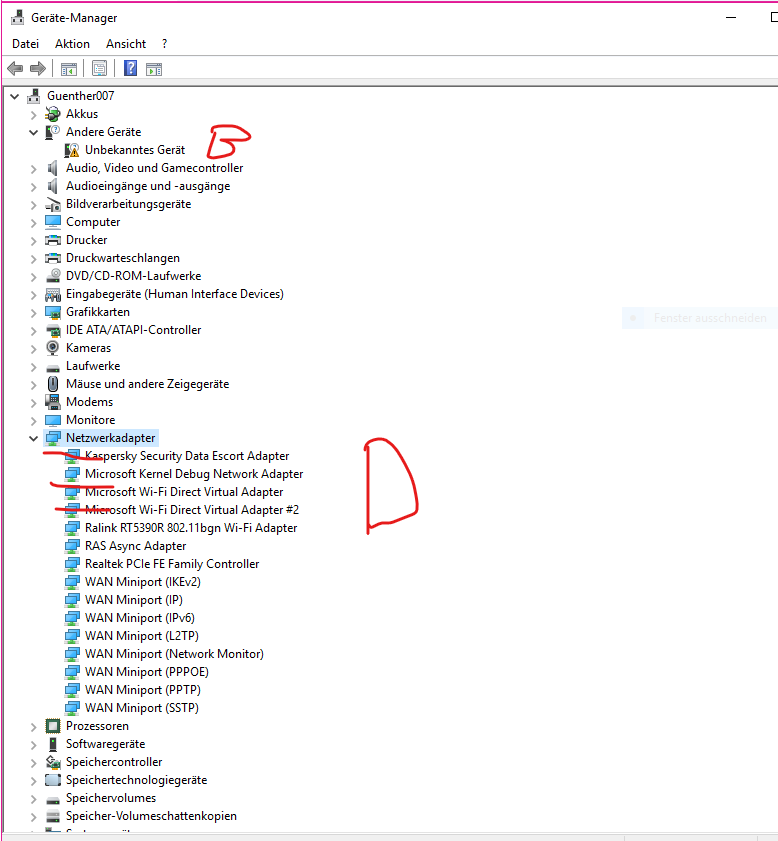

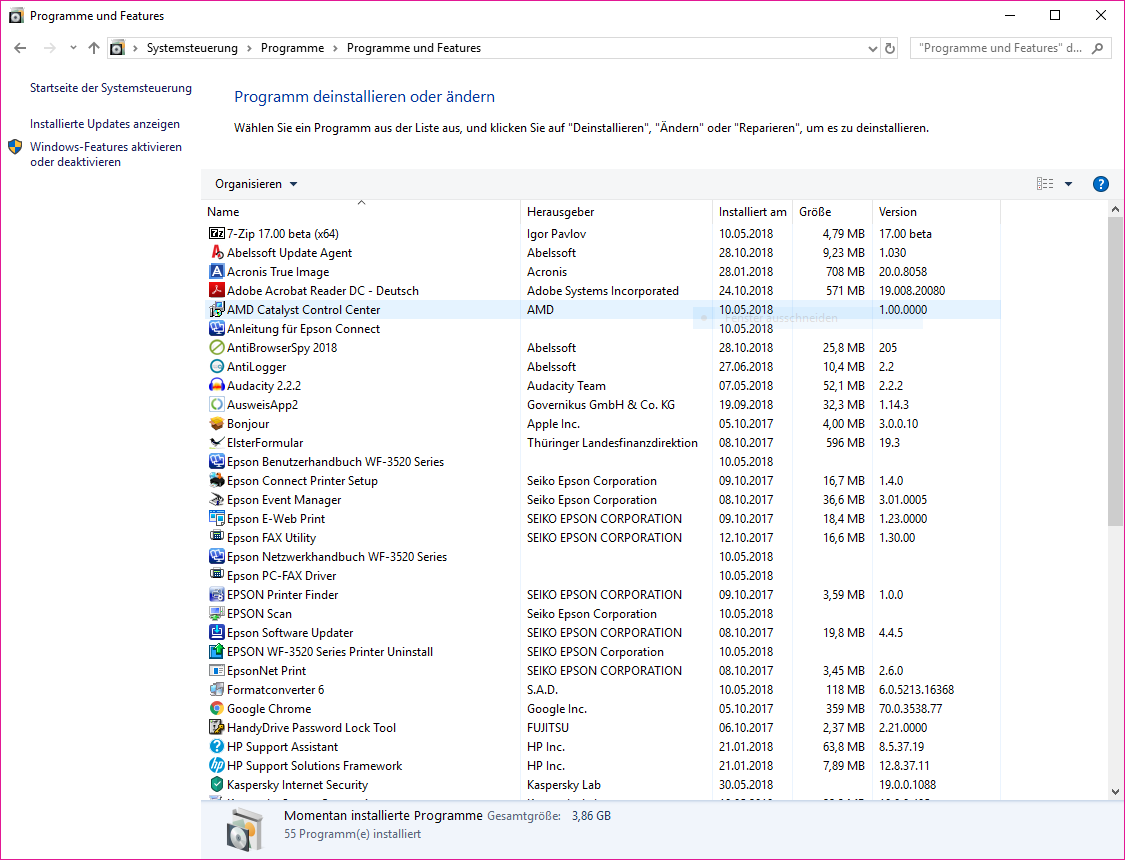

    Hallo Günther
    Schauen wir mal was da so läuft und dein Problem verursachen könnte
    Mache ein Bild von "Programme und Features" zu erreichen über >>Einstellungen >> Systemsteuerung >>>> Alle Systemsteuerungselemente
    (Bitte keine Bilder von Apps)
    Mache ein Bild davon mit dem Snipping Tool
    aufrufen Bild machen,
    auf dem Desktop speichern,
    AMD Catalyst Control Center Ethernet Zugang
    So etwa

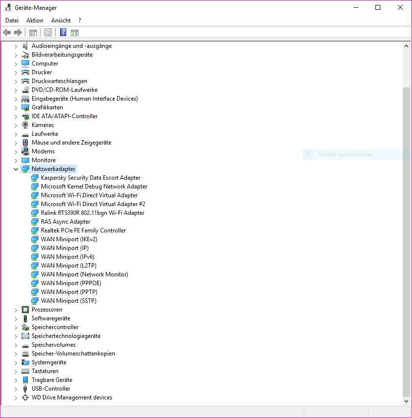

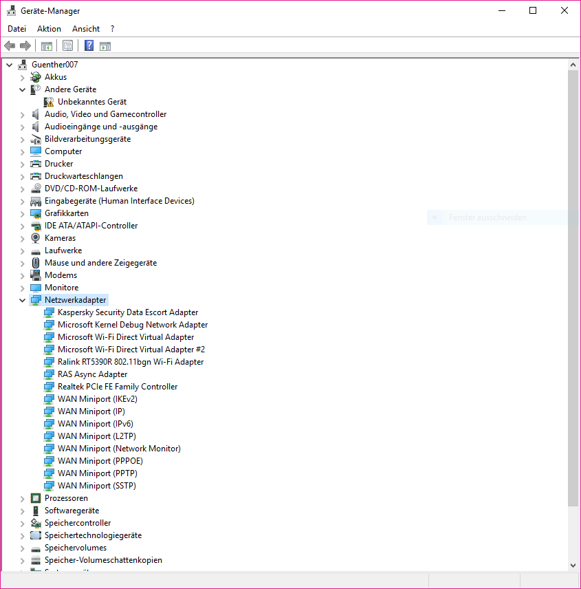

    Und zur Vervollständigung noch ein Bild vom Geräte-Manager
    >>Ansicht >> Ausgeblendete Geräte anzeigen
    sind dort "Andere Geräte" schauen berichtigen / berichten
    Klick auf Netzwerkadapter = expandieren

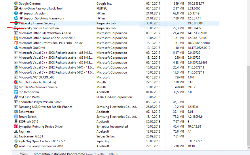

  9. Ingo Böttcher
    Ingo Böttcher Gast
    Wenn du etwas im Task-Manager beendest, ist es nach dem Neustart wieder da. Es werden im Task-Manager so nur laufende Prozesse angezeigt. Du kannst dort nichts löschen.
    Wurde das System einfach schon mal neu gestartet, wie bereits vorgeschlagen wurde? Also tatsächlich über "Neu starten" im Startmenü, nicht über "Herunterfahren"?
    Wenn du Probleme mit dem Netzwerk hast, dürfte am ehesten Kaspersky so etwas auslösen. Den würde ich mal sauber und vollständig deinstallieren und dann weiterschauen.

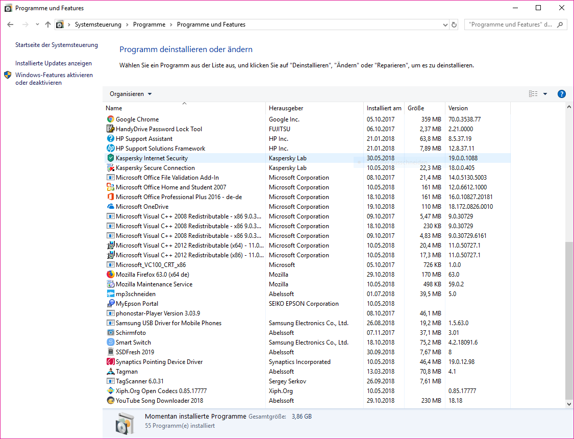

  11. kwkuhn
    kwkuhn Gast
    Hallo Günther
    Zusätzlich zu der von Ingo Böttcher vorgeschlagenen Deinstallation von Kapersky mit dem Herstellertool von hier
    Liste von Tools zur Entfernung von Antivirensoftware
    Berichtige nach der Deinstallation von allen Kapersky Programmen im Geräte-Manager = Unbekanntes Gerät
    Meistens schon mit rechtsklick und Treiber suchen lassen
    Und deinstalliere die virtuellen Adapter
  12. Günther23
    Günther23 Gast
    Halllo kw und Ingo,
    herzlichen Dank an euch beide. Das war sehr nett !!!
    Ich deinstallierte KIS und die virtuellen Adapter. Die Microsoft-Adapter waren dadurch auch automatisch deinstalliert.
    Das unbekannte Gerät konnte auch als Admin nicht aktualisiert werden (Info v. Windows10 PRO)
    Nun bin ich ohne wlan wieder online.
    Ich wünsche euch beiden eine gute Zeit.
    Viele Grüße
    Günther
