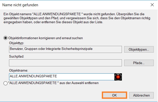

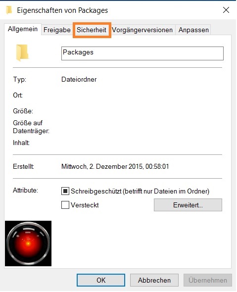

    Und wieder eine Anleitung wenn die Apps nicht so wollen, wie man will. Und wenn es nur daran liegt, dass die Apps auf die Datenpakete keinen Zugriff haben. Dazu benötigt man den Ordner Packages, leider ist dieser versteckt und muss erst sichtbar gemacht werden, der Dateipfad sieht wie folgt aus:
    C:\Benutzer\Dein Name\AppData\Local\ Packages
    Apps funktionieren nicht, starten nicht, kein Zugriff Apps funktionieren nicht, starten nicht, kein Zugriff
    Um den Apps einen Zugriff auf die Datenpakete zu gewähren, müssen folgende Schritte gemacht werden:
    • Mit einem rechtsklick auf den Ordner Packages machen
    • In dem sich jetzt geöffneten Kontextmenü, klickst Du auf Eigenschaften
    • Im Eigenschaftsfenster von Packages klickst Du oben auf den Reiter Sicherheit
    • Im Bereich Sicherheit klickst Du auf Bearbeiten….
    • Es öffnet sich wieder ein Fenster hier klickst Du auf den Button Hinzufügen
    • Im Bereich „Geben Sie die zu verwendenden Objektnamen ein (Beispiel) fügst Du in das freie Feld folgenden Namen ein: ALLE ANWENDUNGSPAKETE und klickst dann auf den Button „Namen überprüfen“
    • Klicke jetzt im neuen Fenster auf den Button OK, im Fenster Benutzer oder Gruppen auswählen klickst Du auch auf OK
    • Im Fenster „Berechtigungen für Packages setzt Du unten einen Haken bei Vollzugriff, dann nur noch auf den Button Übernehmen und dann auf den Button OK klicken
    • Es wäre ratsam noch einen Neustart zumachen, nach dem Neustart sollten die Apps wieder gehen
    Um Dich bei dieser Anleitung besser unterstützen zu können habe ich ein paar Screenshots gemacht
